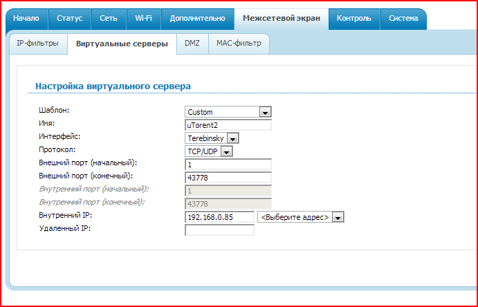

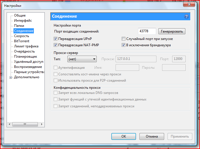

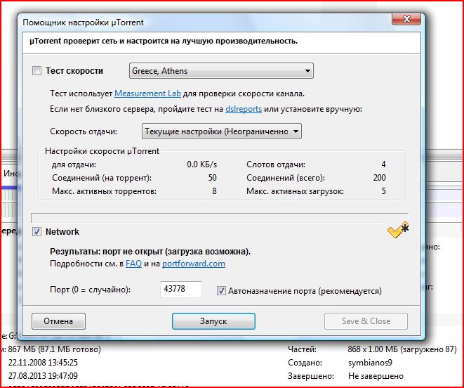

Заметил что у меня стали торенты плохо качаться, проверил порт...ЗАКРЫТ, хотя раньше после настройки в роутере все было нормально. IP в настройках стоит локальный, порт прописал на роутере и в торент-клиенте одинаковый. Где еще копать не знаю, может вы что подскажете? (скрины прилагаю)
