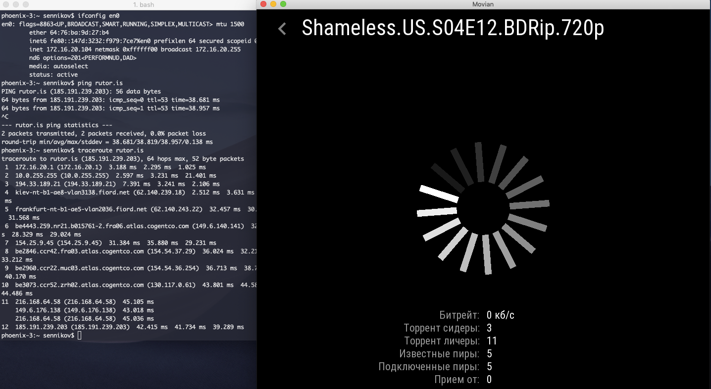

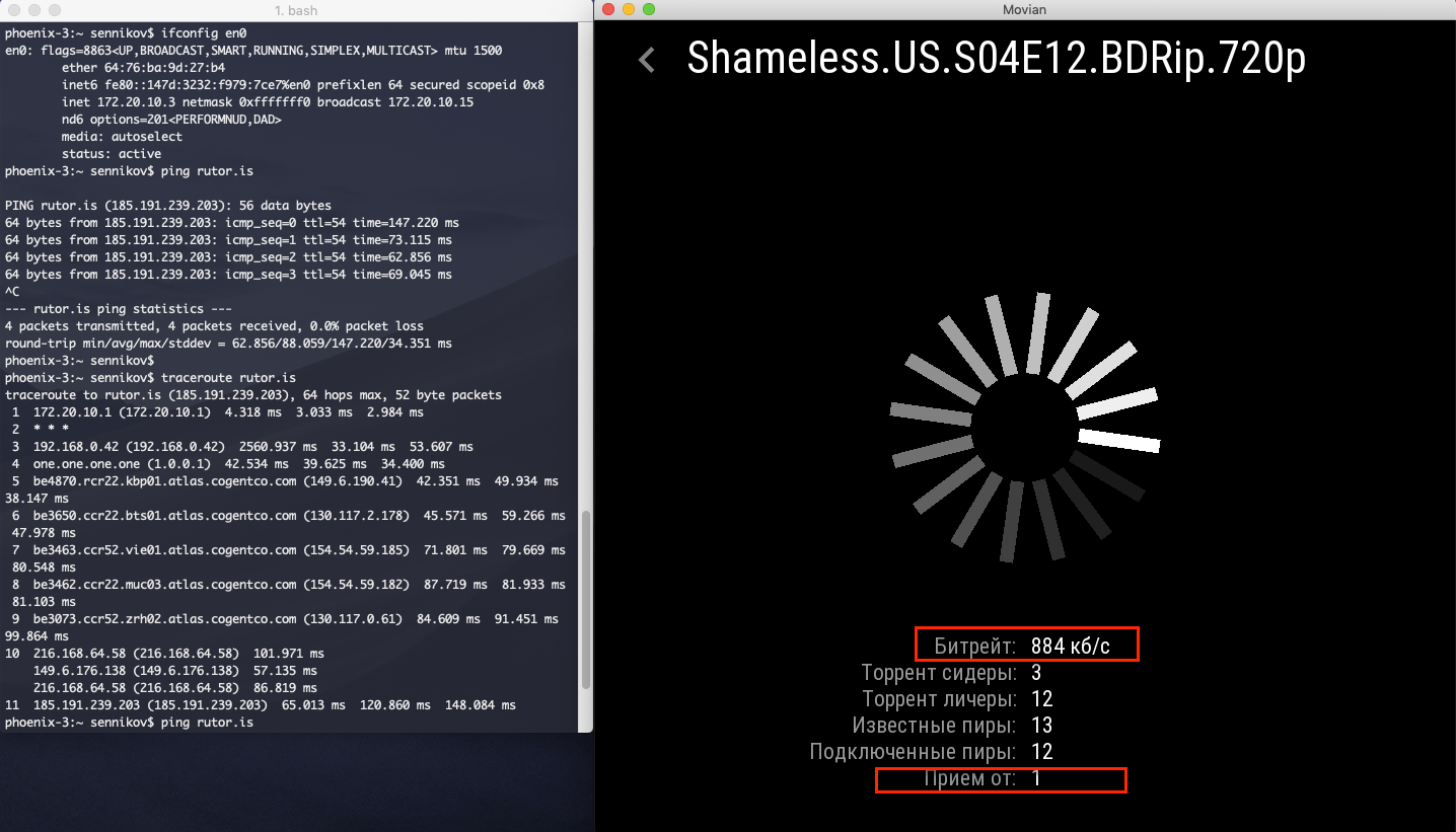

скорее всего вопрос не в PS3
тот-же самый movian на ноуте ведет себя точно так-же.
файл 58-29 через ланет
файл 04-11 через киевстар на мобильном телефоне.

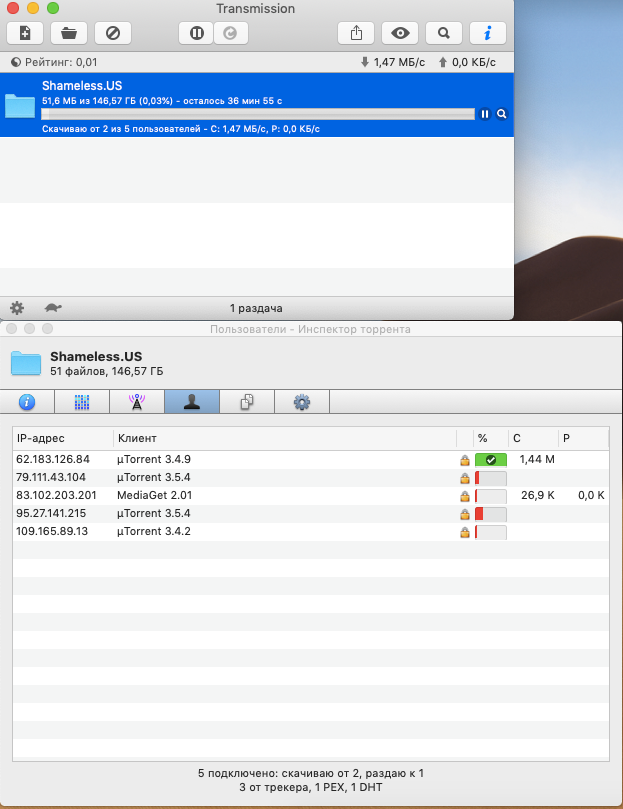

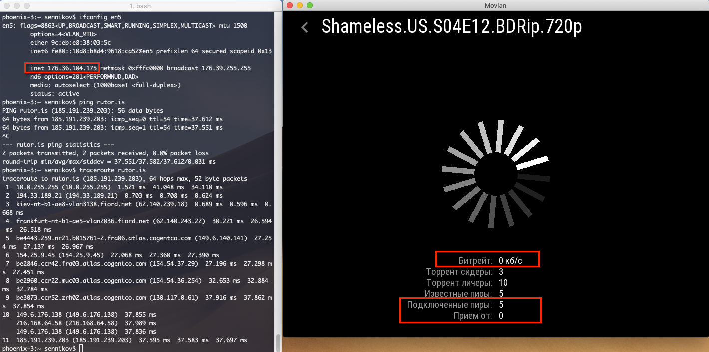

подключил ноут напрямую в мир, без роутера, ситуация не поменялась.
movian подключен к 5 пирам, а видео потока нет.
торрент клиентом этот файл скачивается без проблем.
