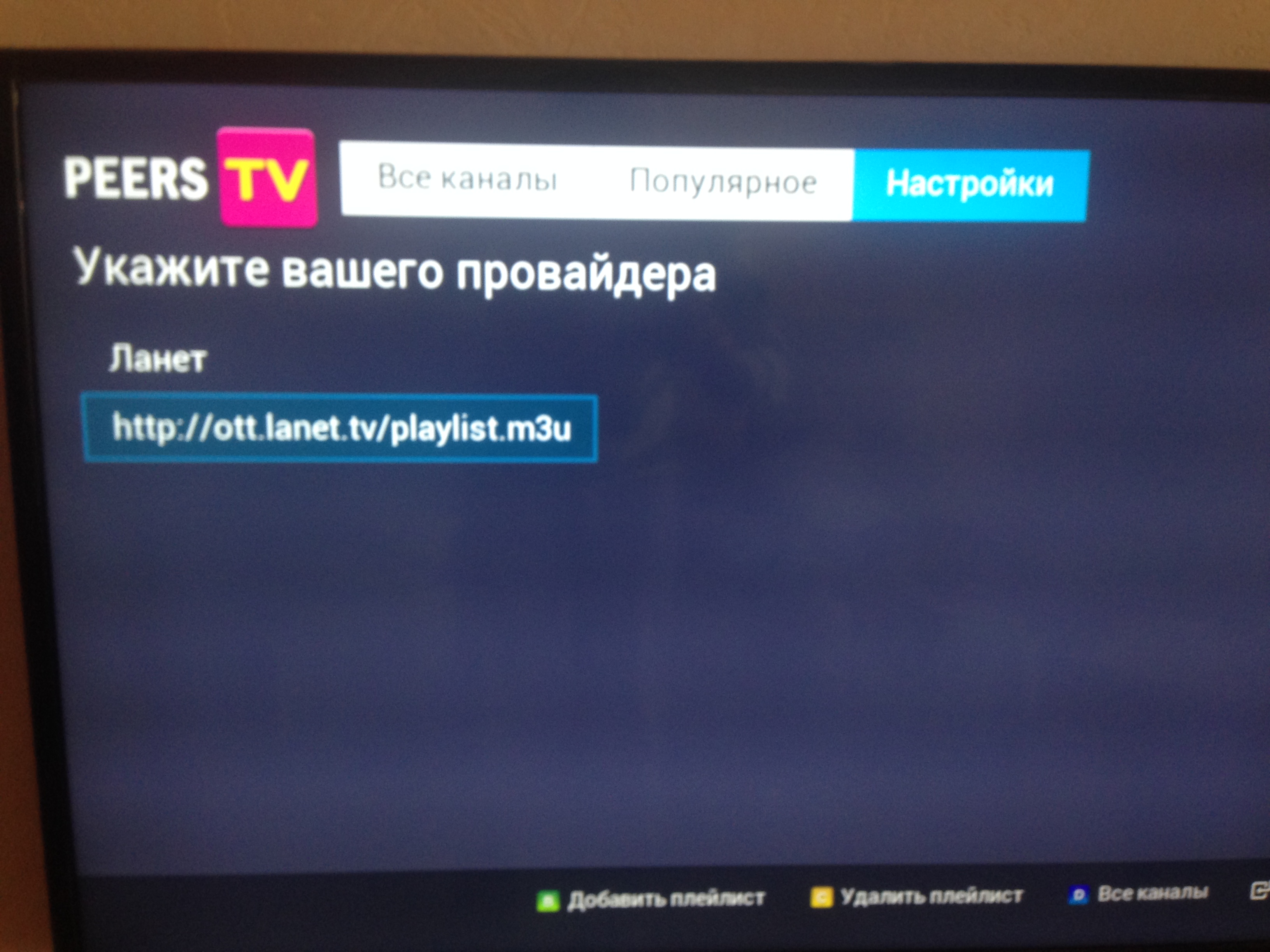

Коллеги , помогайте:) IPTV Samsung TV Smart
Имеется 2 Samsung TV UE46ES8000 и UE40F5500
На обооих стоит программа из самсунг смарт апп "Peers.tv"
Програма "Peers.tv" автоматом подхватывет список IP телеканалов на обоих теликах, НО, на серии ES подхватывает телеканалы Украинские и они все работают.
А на серии F, (телику 2 недели), получает плейлист с Рус телеканалами, и напротив написано "архив",телеканалы не работают. В тех подержке Ланета сказали копать в настройки программы "Peers.tv", настроек кроме как добавить путь к плей-листу больше нет. Добавляя путь http://ott.lanet.tv программа "Peers.tv" на телике UE40F5500 пишет, список не найден.
Вот собственно говоря вопрос, у кого телик серии F, как у вас iptv от Ланета? Так как сери я ES уже как пол года показывает IPTV и все ОК.

Попробуйте добавить плейлист http://ott.lanet.tv/playlist.m3u

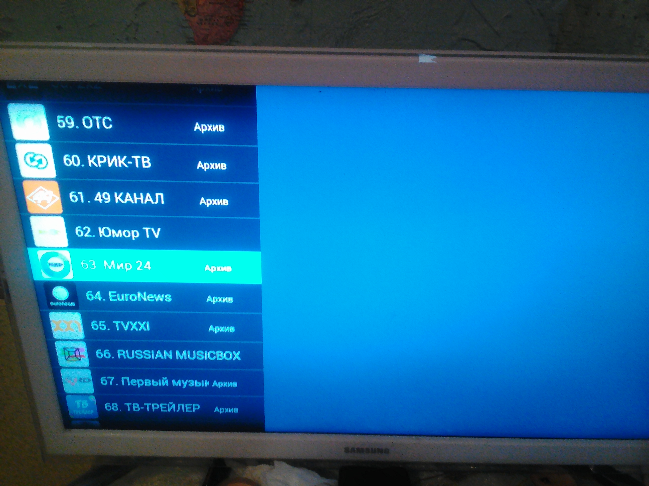

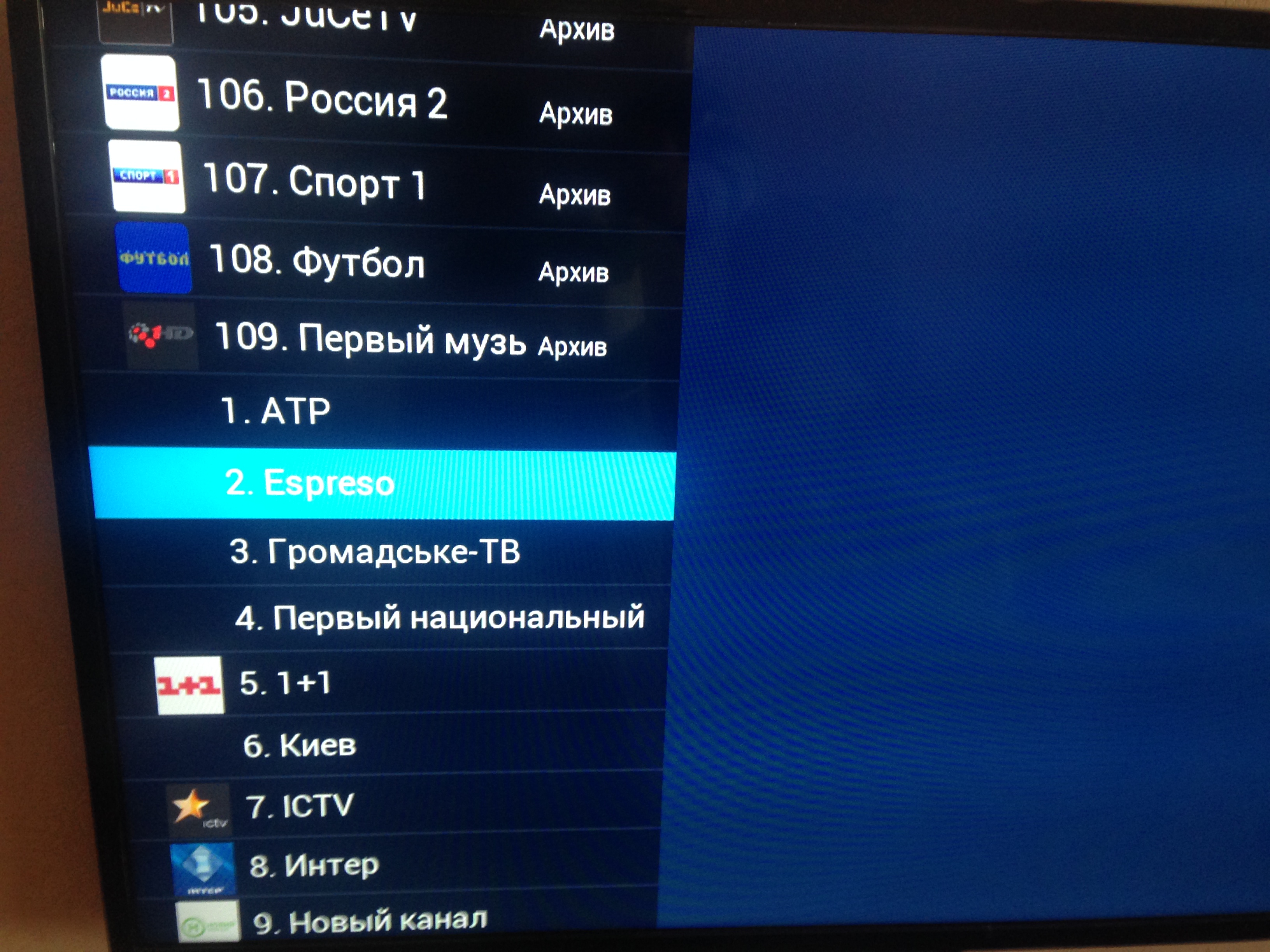

Спасибо.
На телике UE40F5500
Список из 60 УКР каналов появился + Рус (архив) тоже есть.
Но показывает только пару штук(Громадське, A-One) остальные пишет "не удалось воспроизвести".
На компе через VLC http://ott.lanet.tv/playlist.m3u показывают все:)
Как думаете, какие еще есть варианты?

Теперь на обоих теликах висяк. Список канаов есть, а видео нет.

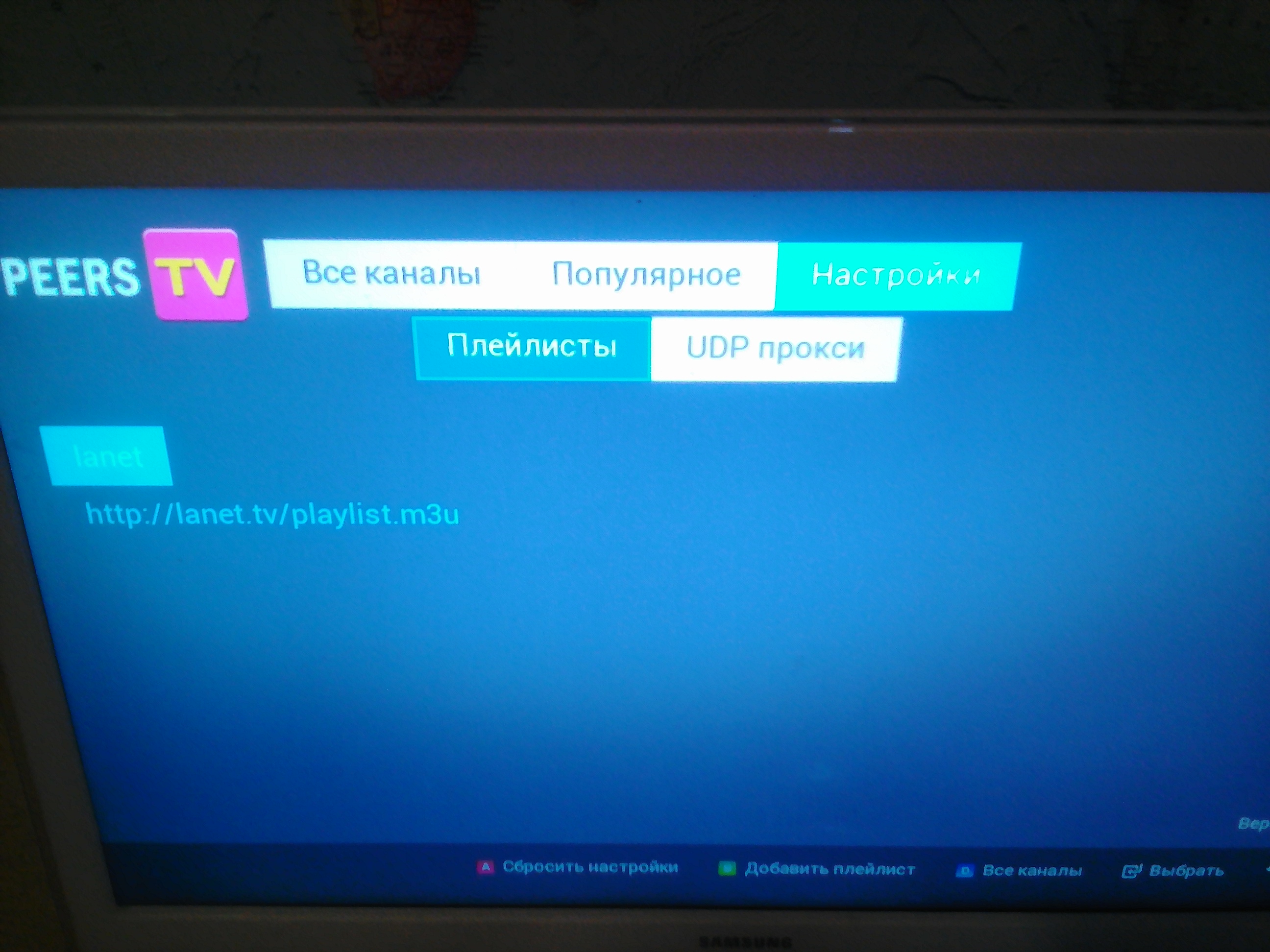

У меня на Samsung UE40ES5500 через Peers.tv работает меньше половины каналов из плейлиста http://lanet.tv/playlist.m3u. Причем, не работают все основные украинские каналы. Это как-то будет исправляться или просмотр на Smart tv развиваться не будет?

У меня Смарт телевизор самсунг, пару дней назад пропали из перечня каналов всеукраинские каналы типа: 1+1, новый, стб, украина и многие другие. вчера облатила услугу ip телевидения, так сказали в службе поддержки. ничего не поменялось в телевизоре, хотя на компе, да, появидись каналы. я всё грешу на плейлист, прописаный в плеере peers.tv, а именно: http://lanet.tv/playlist.m3u -, может, что-то другое надо прописать? в приложении фото того что есть
