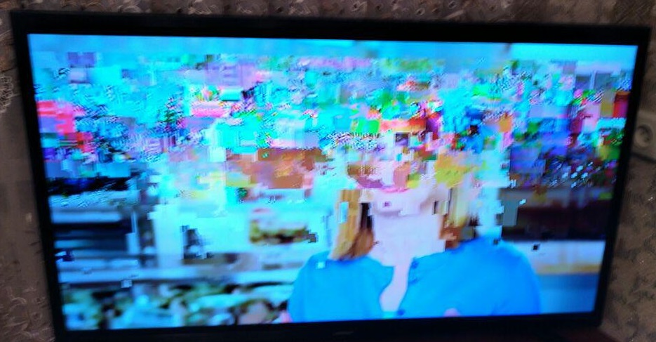

Здравствуйте.
Телевизор Samsung UE40J5278(SmartTV).
Все каналы, транслируемые в следующем разрешении работают 3-5 секунд, а потом помехи (прикрепил), при этом звук продолжает работать нормально:
1)600x330 (Например:history, FoodNetwork);
2)640x360 (Например: СТБ, ICTV, 5й канал);
Все остальные каналы (помимо выше перечисленных) работают отлично:
3)480x360 (Например: Новый Канал, Рада);
4)660x484 (Например: Донбас);
5)736x552;
6)864x486 (Например: TV1000, Viasat Nature, Nickelodeon);
7)880x484 (Например: AMC);
8)960x720 (Например: Житомир);
9)1280x720 (Например: СК1, iLand);
10)1920x1080 (Например: Ланет-каналы);
В чем может быть проблема, как её решить?

Добрый день.
Проверили работу каналов. Сложностей не наблюдается. Уточните пожалуйста, как у Вас организовано подключение телевизора к услуге Интернет? Укажите так же используется Вами дополнительное программное обеспечение для просмотра онлайн тв. Так же если есть возможно, проверьте трансляцию каналов на компьютере по ссылке lanet.tv
