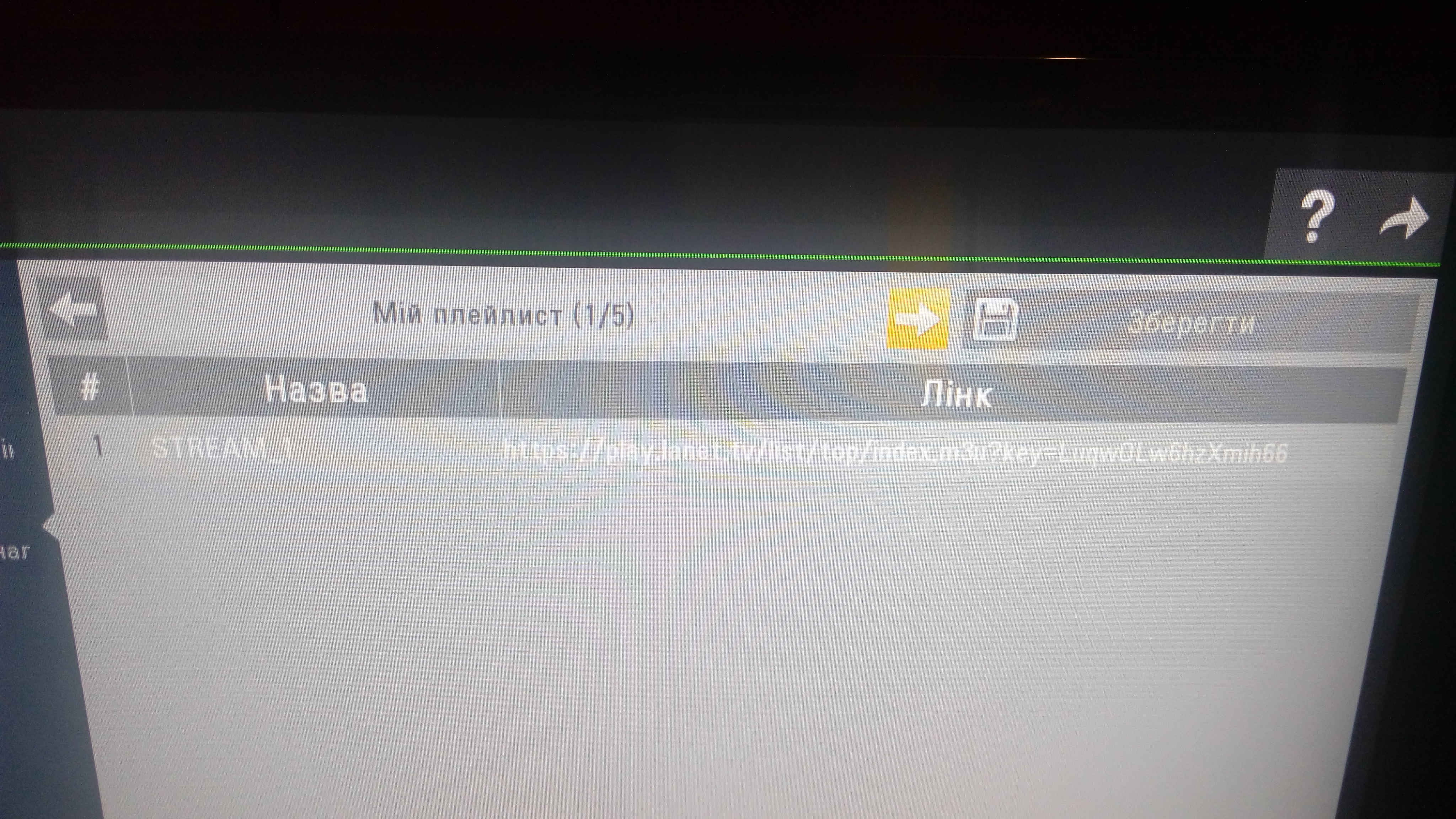

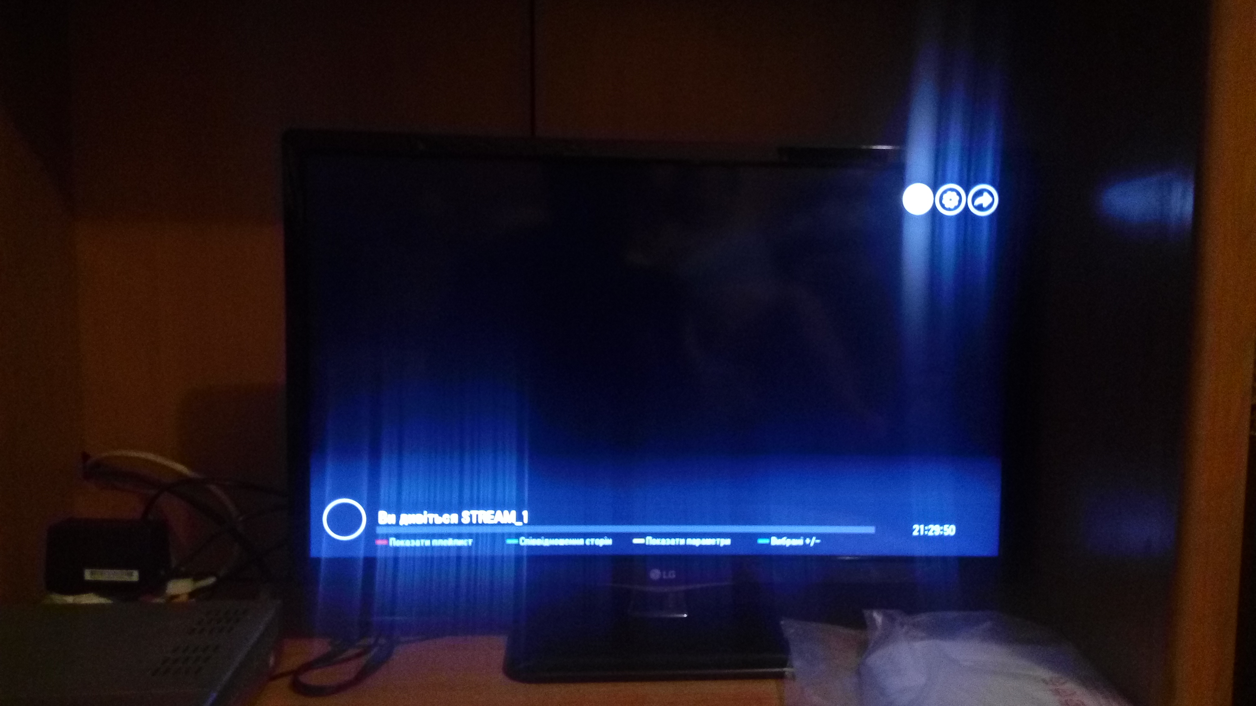

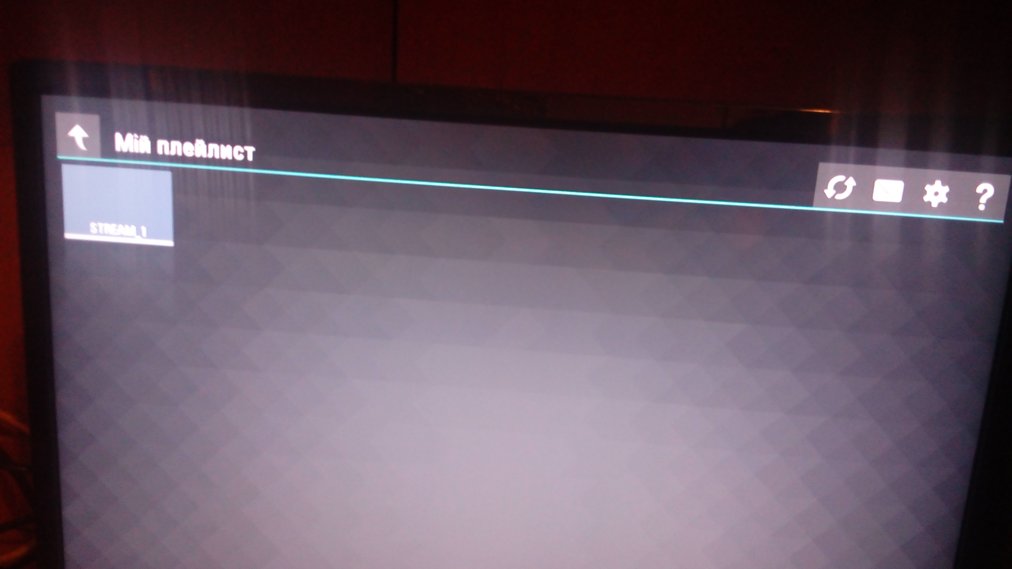

Проделал всё вышеописанное.
Стрим не показывает.
Подскажите пожалуйста, может знаете, что ещё сделать!
фото
1
Уточните пожалуйста, Вы вносили ссылку в "внешние плейлисты"? По сриншотам видно что вы внесли ссылку в внутренний плейлист. Удалите пожалуйста внутренние плейлист и создайте внешний.
