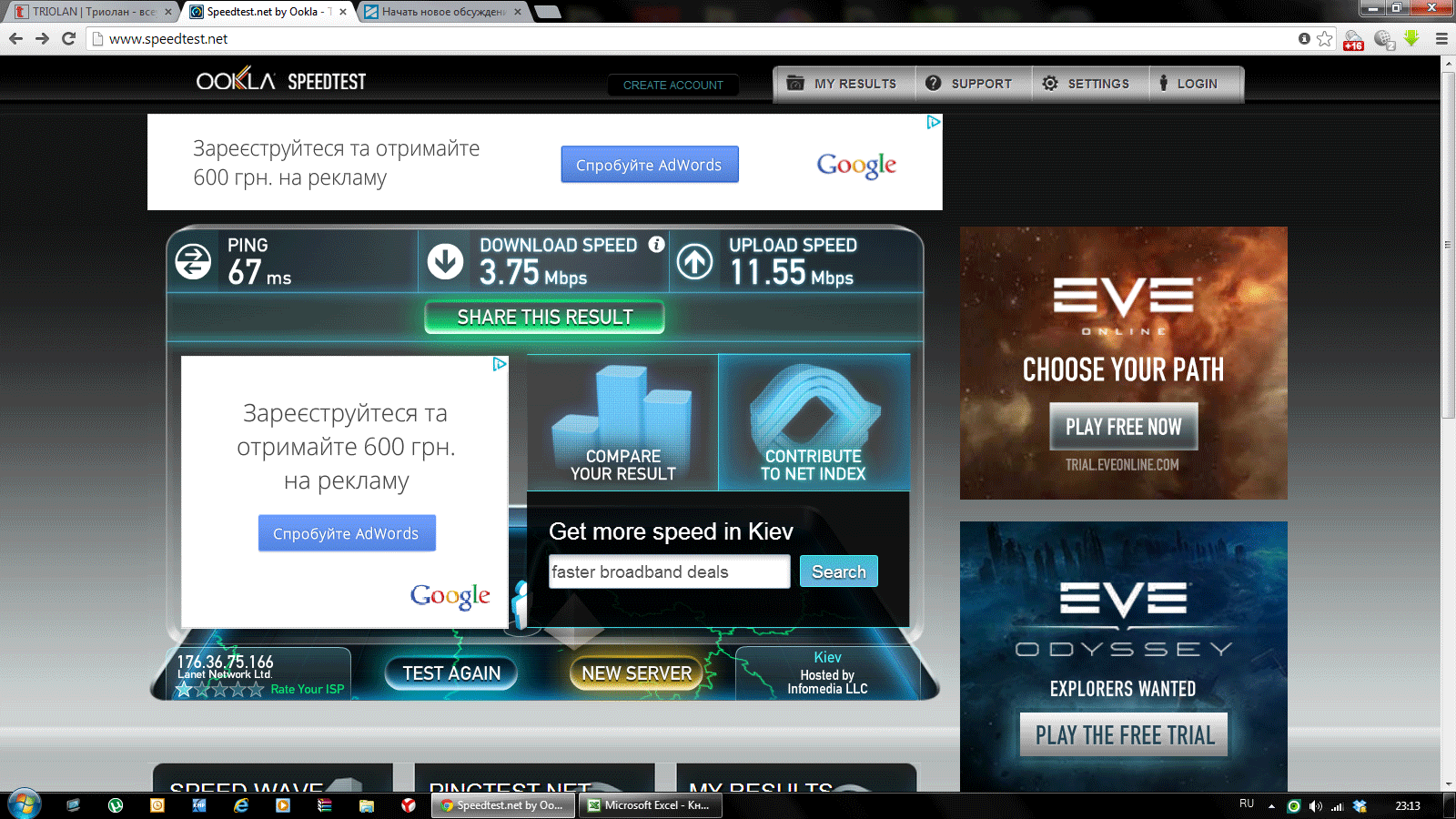

2316135182
фото

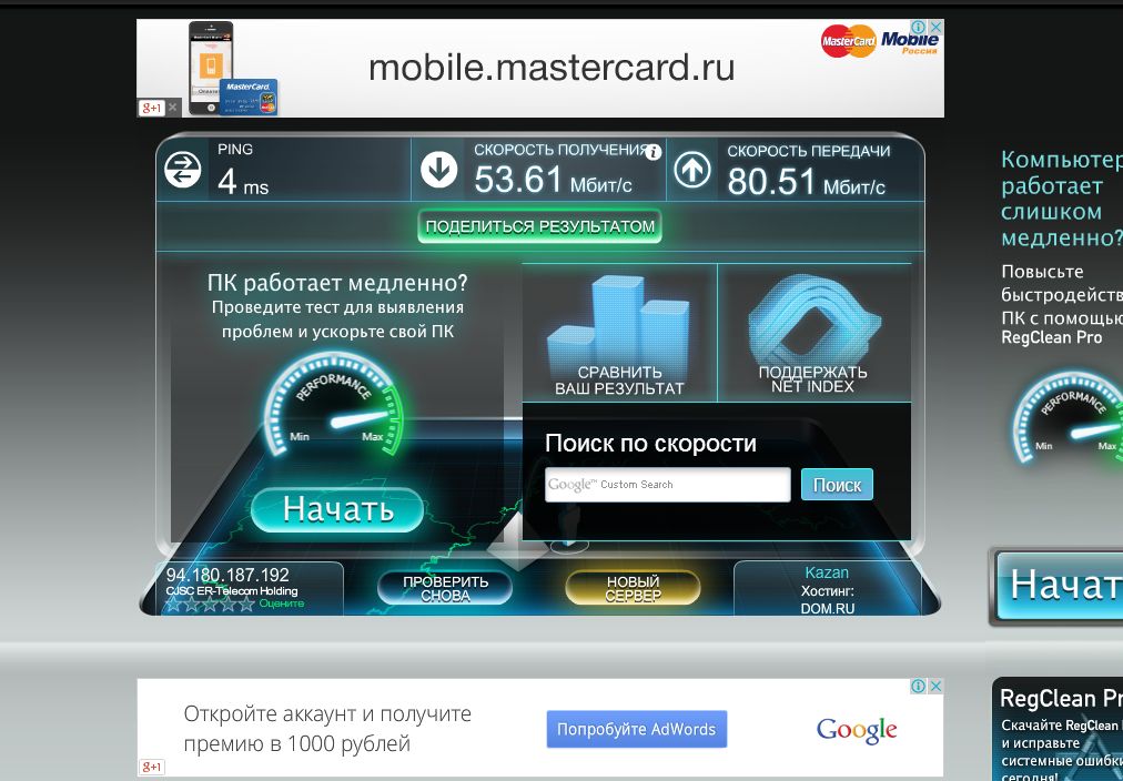

тоже скорость по спид тесту 15 прием 11 передача а включена услуга старая гвардия до 100 м\\бит​
