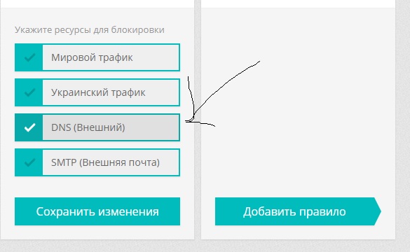

Вуаля я нашла всю причину и она блин банально смешная просто галочка всеголишь мешала

И вот опять оказалась опять неправа поработало 70 минут и все отпало, ребята разберайтесь в своей апараруте такого не може вообще быть, что бы с DNS гугла работало, а так не работате что то гдето накосячил.

Установленная галочка на пункте DNS (Внешний) ограничивает обращение к внешним DNS серверам кроме публичного DNS Google 8.8.8.8 . Из предоставленной ранее Вами информации, этот пункт фактически не может влиять на работу услуги, так как при активации DNS (Внешний) в личном кабинете разрешено обращение к нашему DNS серверу и DNS Google, как и было установлено в настройках Вашего роутера. В случае если бы проблема была с работой услуги с нашей стороны, аналогичная ситуация наблюдалась бы с работой услуги через другие устройства. Проблем с работой нашего DNS сервера нет. Попробуйте возможно сбросить роутер до заводских настроек и еще раз его настроить.
