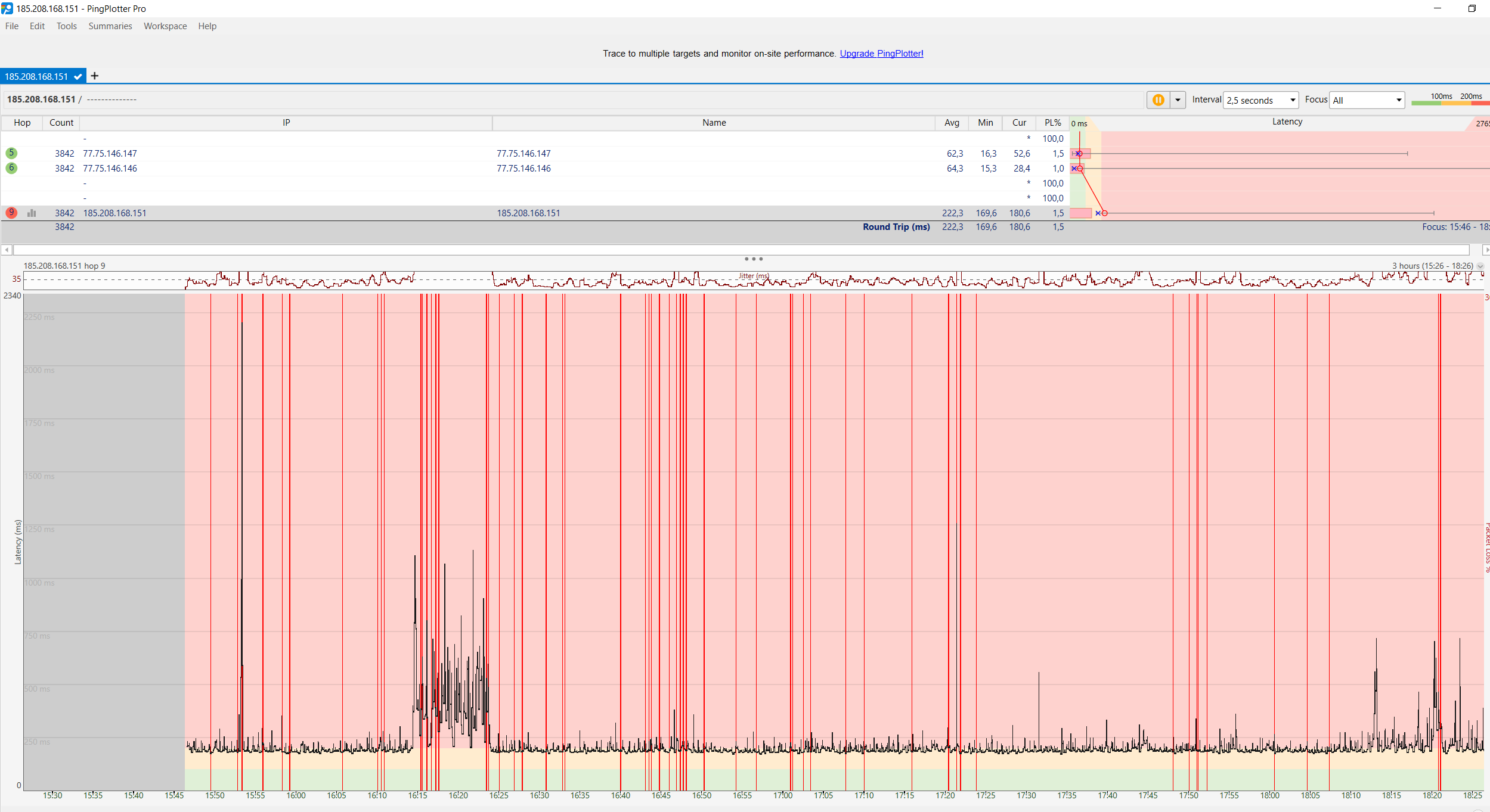

Да действительно, по пути потерь вроде нет. В момент разрыва подключения, их видно только на ласт хопе, можно сказать что проблема с сервером, но в таком случае почему на другом провайдере вылетов не наблюдается ?
Host Loss% Snt Last Avg Best Wrst StDev
1. mypc 0.0% 1649 0.2 0.2 0.1 0.5 0.1
2. router.lan 0.0% 1649 8.7 1.0 0.3 24.9 2.7
3. mx960-ri-clients.lanet 0.0% 1649 8.5 1.8 0.7 30.4 2.9
4. 194.33.189.15 0.0% 1649 1.0 1.8 0.9 53.0 3.0
5. ae3-210.rt.bmb.kiv.ua.retn.net 0.1% 1649 1.4 2.0 1.2 43.4 3.2
6. ae16-9.rt.ntl.kiv.ua.retn.net 0.0% 1648 14.5 2.5 1.2 37.8 4.6
ae18-8.RT.LIM.WAW.PL.retn.net
7. ae18-8.RT.LIM.WAW.PL.retn.net 99.9% 1648 13.1 13.1 13.1 13.1 0.0
8. 185.208.168.151 4.0% 1648 146.3 146.4 146.0 162.1 1.5
Потеря 1 пакета за 2-3 часа не должна вовсе влиять. К тому же, игровые сервисы работают, в основном, через протокол UDP, а в нем потеря части пакетов - это вполне нормально. Игра вылетает именно в меню? И лог, который выше кинули, это весь или еще есть какая-то часть?
вылетает во время игры с ошибкой Connection Timeout. Более детального дебага нет и наверное не может быть. Ошибка сетевая. На других провайдерах (при существующих потерях) такого нет, например через 4G. Поэтому исключаю локальные проблемы.

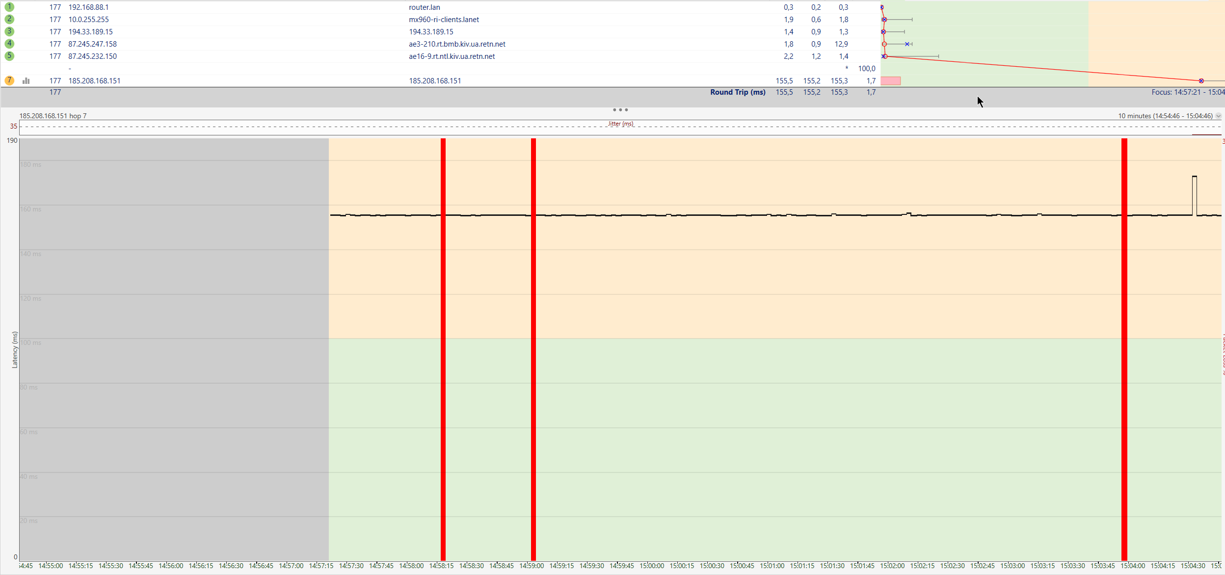

Сетевая команда проверила ситуацию. Со всех наших серверов такая же ситуация. Поскольку сам сервер игры находиться в США к нему пинг 140-150 и есть потери примерно 4%, пробывали разные маршруты - результат не меняется. Единственный выход тут использовать впн с сервером в США, но решит ли это проблемы с диссконектами - не смогу точно подсказать.
Есть догадка что это как то связано с тем что прямой и обратный маршрут отличаются (первый Retn, второй Fiord). Проверял через LG https://dal-lg.bya.ac/#tests
Сейчас 3 часа поиграл на 4G соединении (раздал с моб телефона) с прыгающим джиттером, потерями, ужасным rtt, и так далее. За 3 часа 0 раз выкинуло.
