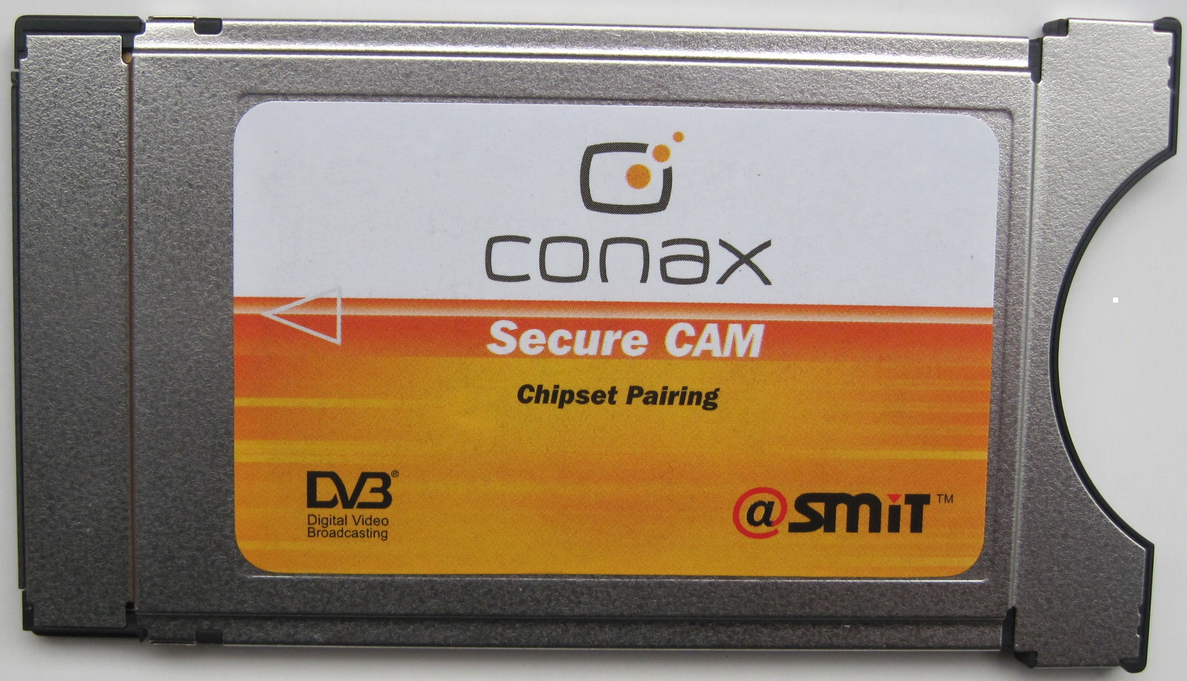

Проблема с CAM модулем, приобретал его у Воли.
​Не декодируются каналы с CAM молулем Conax Smit. Приобретал его у Воли. На воле работает без проблем.
На кодированных каналах выдает No Access Not Activated (status code 3)
инфо о модуле
  1. Software version: CNX-SECPLUSGRC-2.8.2.1
  2. Hardware version: 4.0.2
  3. CAM Serial Number: 1201017113
  4. Interface version: 0x40
  5. CardNumber: 020 9960 1807-1
  6. Number of Sessions: 5
  7. Language: 380
  8. CA_SYS_ID: 0x0b00
  9. CIM build Date: Nov 10 2011
  10. Chip ID: 005 8217 3779
Помогите решить вопрос.

Кабельный оператор Воля использует привязку CAM молуля Conax Smit к своей карточке.
Соответственно модуль купленный у них работает только с их картами условного доступа.
Вы можете попробовать обратится к ним для снятия привязки.

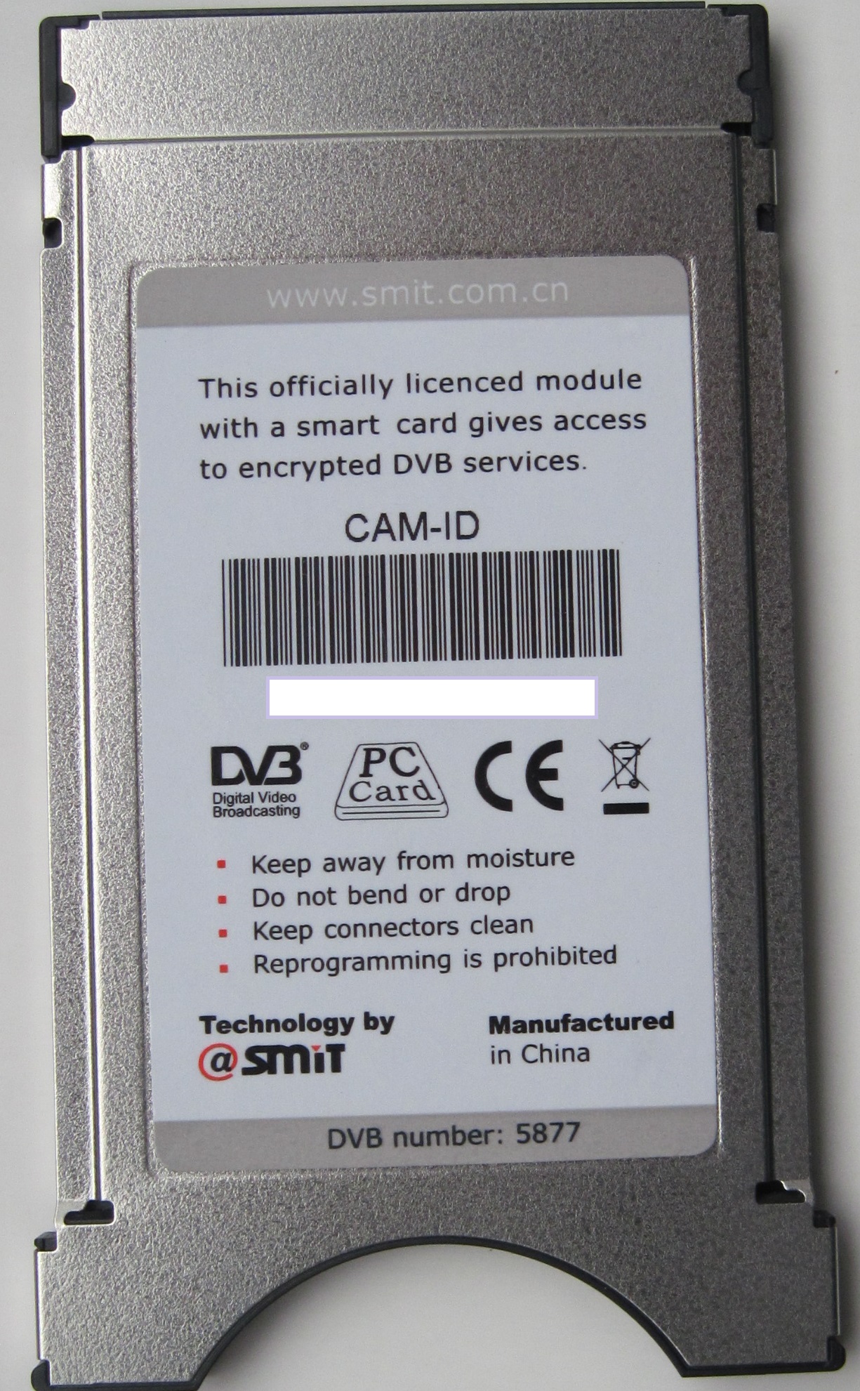

Вам выше объяснили: Воля привязывает номер карты к номеру кам-модуля.
Это называется пайринг.
То же самое они делают с некоторыми моделями ресиверов, например хоумкаст СО-3300 или некоторыми другими, для которых разработано соответствующее обновление прошивки (см. форум volia.org или специализированные форумы -- эта тема обсуждалась)
Как результат -- такой ресивер или кам-модуль не будет работать с карточкой другого оператора.
Ресивер или кам-модуль, купленный у независимого производителя, такой ерундой не страдает и будет работать в любой сети с любой картой доступа (или без нее, если кодирование не применяется).
Вот вам пример, обратите внимание на фразу "Conax Chipset Pairing" в описании.
Это оно.
"Ответам" тех.поддержки Воли можете особо не верить, т.к. отвечают они что попало (сталкивался лично и могу процитировать их "перлы") и далеко не всегда правильно.

Насколько я понимаю, в случае пайринга авторизация происходит не только по номеру карты (как в обычном случае), а по комбинации "номер карты плюс номер ресивера".
Т.е. если вы одолжите карту доступа соседу, то в его ресивере она не заработает, т.к. у него другой номер ресивера.
Как-то так.

В чем дело? Кто то владеет полной информацией о сути ПЕЙРИНГА?
Если воля вносит данные только в свою систему, не затрагивая сам-модуль, в чем тогда проблема?
Хотел бы подъехать к вам в офис, проверить модуль на вашем оборудовании, знаю в ларьке у вас там нет возможности, но рядом нормальный офис, в недрах которого я бывал.
Звоню вам, девочка на линии, после фразы chipset pairing, просит подождать на линии, понимаю, сам только начал об этом узнавать. Долго совещалась, говорит нет такой возможности. Все понятно, но что мне делать? Клиенту который долгие годы пользуется вашими услугами, который советовал вас всем свои друзьям. Вы просто отворачиваетесь, говоря, купите наш модуль?

о сути пайринга в принципе, чтоб оно заработало -- нужна соответствующая прошивка на устройстве (ресивере).
ресиверы, которые его поддерживают, могут обновлять прошивку удаленно по кабельной сети (гуглить OTA -- over the air update)

Суть я понимаю, что это "спаривание" кам-модуля и смарт-карты.
А вот процесс пейринга, никто описать не может.
Вы говорите ОТА, т.е. воля по кабелю удаленно вписывает в кам-модуль свою карту?..
Почему Ланет не может удаленно отписать номер карты?
Нашел компанию РОКС, у них в продаже есть просто Conax smit за 326грн, а есть Conax smit Secure, который с Chipset Pairing, и он стоит около 500грн.
Я так понимаю Ланет продает первый вариант, за 300грн.
Напрашивается только один вывод, что дело не в привязке к воле, а в том, что ланетовская цифра не работает ВООБЩЕ с этой версией сам-модулей(Conax SMIT Secure CAM). Я же не знал что это две абсолютно разные версии САМ-модулей. Хотелось бы официального подтверждения. И соответственно в дальнейшем информировать об этом потенциальных клиентов!

Это не отвязка модуля от конкретной карточки.
Это функция chipset pairing. Скорее всего, в данном случае это -- неотключаемая аппаратная фича.
Такая же примерно, как в ресиверах Виасата.
Как вариант -- поспрашивайте на форуме protv в соответствующем разделе.
Воля, как вы понимаете, заказывает карты у производителя с уже включенной функцией (аппаратной или программной) и на месте никто ничего перепрошивать не будет (даже если б могли -- это не в их интересах).

кто перепрошивал моиуль на караваевых, подскажите где именно?

а тода почему не работают новые каммодули с chipset pairing
фото
1
Какая модель, можете указать полное название?
фото
1
Smit chipset pairing версия прошивки 4.2
фото
1
Если он был использован в компании Воля, то не будет работать, если новый, то должен работать.
фото
1
Не работает, брал у знакомого на Менсе, менял, новые запечатаные, проверяли 5 шт ни один не заработал, нужна привязка однака.

"Если этого не сделать, закодированные каналы работать не будут."
-однако не правда, все открытые каналы, и так показывают , а для кодрованых нада только карточку для оборудования без привязки.
Для оборудования с привязкой -еще и привязка.
фото
1
Кстати каммодули тоже делятся , которые вы продаете- без привязки, и с привязкой chipset pairing
фото
1
Lanet - к вам Вопрос:
Вы говорите-"Есть привязка номера карточки к оборудованию и аккаунту абонента."
Смутит Ваше понятие "ПРИВЯЗКА" именно к оборудованию абонента (СPE),
-к карточке и акаунту понятно, нужно внести данные в билинг чтоб показывали кодированые каналы, которые заказал абонент по определленному договору, куда абонент вносит деньги. Соответственно открываются определенные каналы по закодированным каналам на карточке СУД (Системой Условного Доступа) Конакс, соответственно и на оборудовании(СРЕ).
Если мы поменяем оборудование, без привязки (ресивер/КАМ), но оставляем ту же карточку-каналы будут продолжать работать дальше.
Пример №1 (без привязки)
Отдадим на время карточку соседу, он отключен от цифрового, смотрит аналоговое, но у него осталось оборудование, для ЦТВ без привязки, и он сможет смотреть все передплаченые каналы на карточке по договору.
Ваше понятие привязка НЕ ЕСТЬ настоящей привязкой катрочки к чипу ID оборудования( с привязкой), для того чтоб только они могли работать в паре (карточка-оборудование).
Пример №2 (с привязкой) если такую карточку(привязаную к чипу ID отнести к томуже соседу, но у него стоит оборудование с привязкой chipset pairing, каналы работать у него не будут, поскольку нет привязки к чипу ID его оборудования. Карточка в етом примере работает только с определенным СНIP ID оборудования/Каммодуля.
В оборудовании которое вы используете нет возможности привязи (или я не прав?)
По этому прошу детальнее описать каким образом у ВАС в билинге осуществляется привязка карточки ИМЕННО к CHIP ID оборудования (тюнера с присязкой/каммодули с chipset pairing )
В билинге должна быть прописана связка CHIP ID+№карточки. Тогда В кодированый сигнал СУД Конакс вставляет маркера для каких связок CHIP ID+№карточки открывать закодированые каналы.
Подчеркиваю ето работает только для оборудования с привязкой CHIP ID и КАМ модулями chipset pairing . Для оборудования без привязки CHIP ID все обусловленно карточкой УД.
Бывают также сбои, когда надо повторно привязать карточку к CHIP ID.

Уточнили информацию: в данный момент, мы не используем оборудование с chipset pairing. Единственное исключение - это тюнера Startrack, которые мы раньше предоставляли. В нашей сети, с "пейрингом" могут работать только наши тюнера Startrack.
фото
1
"В нашей сети, с "пейрингом" могут работать только наши тюнера Startrack."
-что за бред
Конечно, ведь их Чипы привязали, внести в биллинг, вот так надо сделать и с остальными.
Вопрос в другом, правильно ли в вашем билинге делают привязку СHIP ID+№ карты
Чтобы СУД конакс открывала каналы на соответствующих купленых в других местах абонетами устройствах с СHIP ID
При етом в кодированый сигнал подмешивается маркер!!! со всеми связками СHIP ID+№ карты, которые должны только в етих связках (а не как иначе) - открывать закодированые каналы. Если в ВАШЕМ кодированом сигнале отсутствует маркер с етими связками, каналы на етих устройствах не откроются.
Надо вам проконсультироватся там, где вы покупали СУД Сonax, Там и гарантия должна быть и техподдержка, раскажут покажут , помогут, надо только попросить...и к вам потянутся люди абоненты.

Для того, чтобы сделать привязку карты к чипу, у нас в базе СУД Connax должны находиться диапазоны CHIP ID, на которые мы можем делать привязку.
Это все решается с самим Conax. И зависит от лицензии на саму СУД.
фото
1
Вы хотите сказать, что уже ранее соглосовали с Conax внесения только пула CHIP ID ваших единственных тюнеров с привязкой Startrack, или их пул CHIP ID уже был внесен в вашу СУД.
А для внесения купленых абонентами на стороне, еслы их CHIPа ID нет в базе СУД Соnaх, нужно по соглашению, согласно прописаной процедуре, каждый раз согласовывать их внесение, платить деньги за внесение их в СУД (согласно лицензии). Конечно, ведь ету дополнительную услугу должен оплачивать провайдер в сети которого будет работать даное оборудование. А при миграции оборудования, нужно делать перемещение для начисления оплаты за ДОП услугу спаривания чипсетов другому провайдеру (разовый платеж или абонплата), у которого находится другой пул №карточек.
Это процес трудоемкий, понятно, и делать это никто не хочет...
Попросту, для того что б выяснить будет ли работать оборудование клиента , надо сверить есть ли его CHIP ID в вашем диапазоне СУД, разрешенном на привязку. Если бы это можно сделать автоматически, в билинге, быстро, даже по телефону, не было б надобности приходить к вам.
В ручную понятно никто сверять не будет. По етому наверное и было принято решение приходить со своим оборудованием и проверять, заработает-есть, не заработает- нет в пуле.
А что, точно большая проблема прописать сторонний CHIP ID в ваш разрешенный пул?
