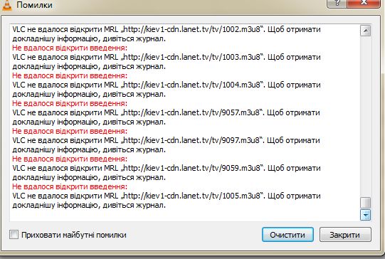

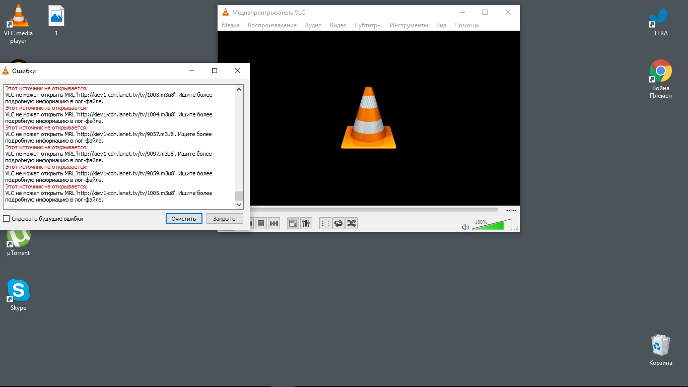

три дня уже не пашет iptv ни на ноуте, ни на смартфоне
выдает такое:
Этот источник не открывается:
VLC не может открыть MRL 'http://kiev1-cdn.lanet.tv/tv/9001.m3u8'. Ищите более подробную информацию в лог-файле.
и так далее на остальные каналы
на смартфоне пишет Не удается воспроизвести ссылка.
фото
1

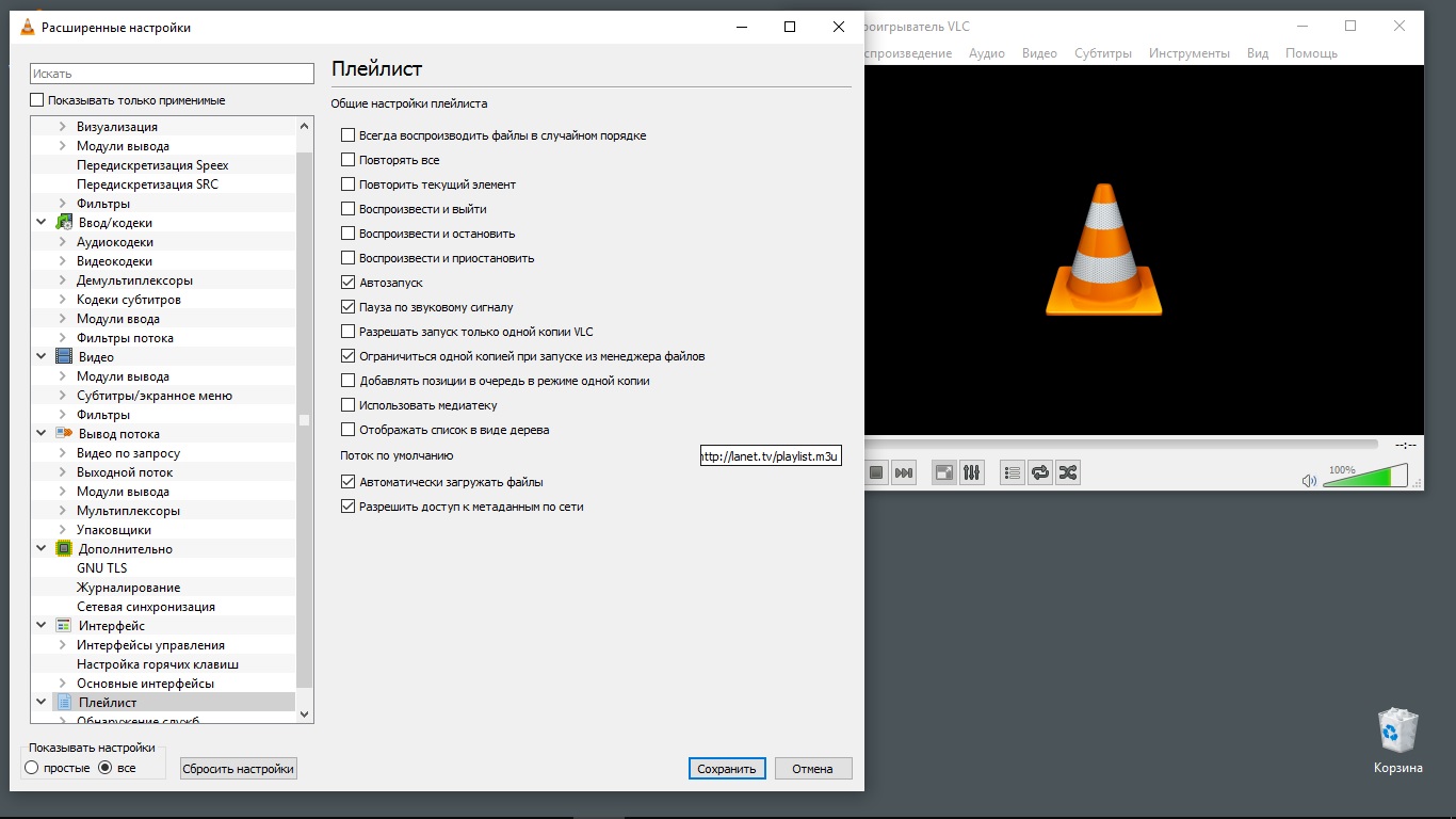

Здравствуйте.
Укажите в настройке VLC-плеера адрес плейлиста: http://lanet.tv/playlist.m3u , затем перезапустите плеер. Плейлист, для абонентов сети, доступен и работает в штатном режиме.
фото
1
как будто у меня до этого так не было, все равно фигню выдает
Файли: 1.jpg 2.jpg
фото
1
Попробуйте проверить работу плейлиста напрямую, при этом отключив антивирус/Firewall, возможно включено прокси или vpn. Плейлист работает только внутри сети.
фото
фото
1
