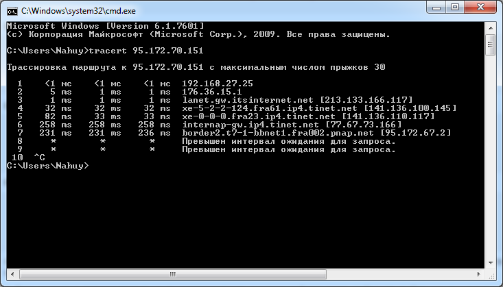

Таже проблема, скачет пинг. Адреса серверов в файле
31.186.226.47
или
95.172.70.151
Вот их айпи, у меня таже проблема и у моего друга тоже, короче у всех у кого ланет
В ходе проведенной диагностики обнаружилось, что пинг растет начиная с участка ... tinet.net за пределами нашей Сети. К сожалению, мы повлиять никак не можем, так как это даже не наш магистральный партнер-провайдер по Украине.
