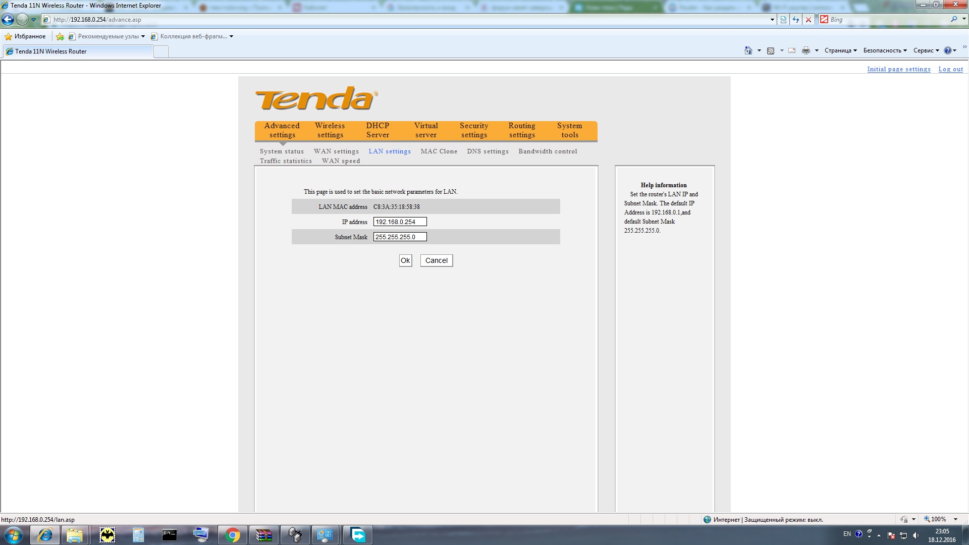

Далее на нашем старом вайфай роутере сбрасываем настройки по умолчанию. подключаем лан кабель в один из лан портов роутера и в нашу новую сетевую карту. В зависимости от модели(сзади на крышке роутера написан например 192.168.0.1) заходим по его адресу- откроется веб меню роутера. нажать Advanced Settings
для захода в полные настройки. на закладке DHCP Server его выключить(снять галочку) в закладке
LAN settings внести айпи 192.168.0.254 маску Subnet Mask 255.255.255.0 .нажать ок - роутер перезагрузится. на компе в центре управления сетями и общ доступом выбрать свое подключение, куда тыкнули кабель от роутера. клацаем по кнопке свойства потом на пункт в списке протокол интернет

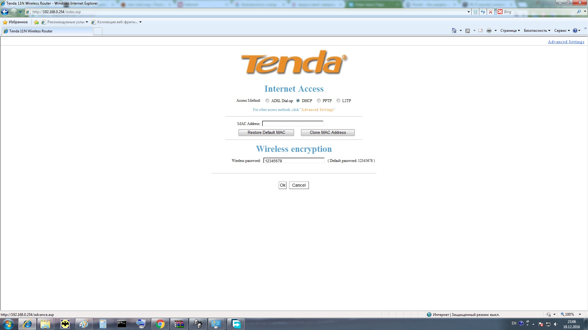

кстати, заходим в меню своего роутера и ставим пароль на вай фай( адрес теперь у роутера задан нами http://192.168.0.254/)
