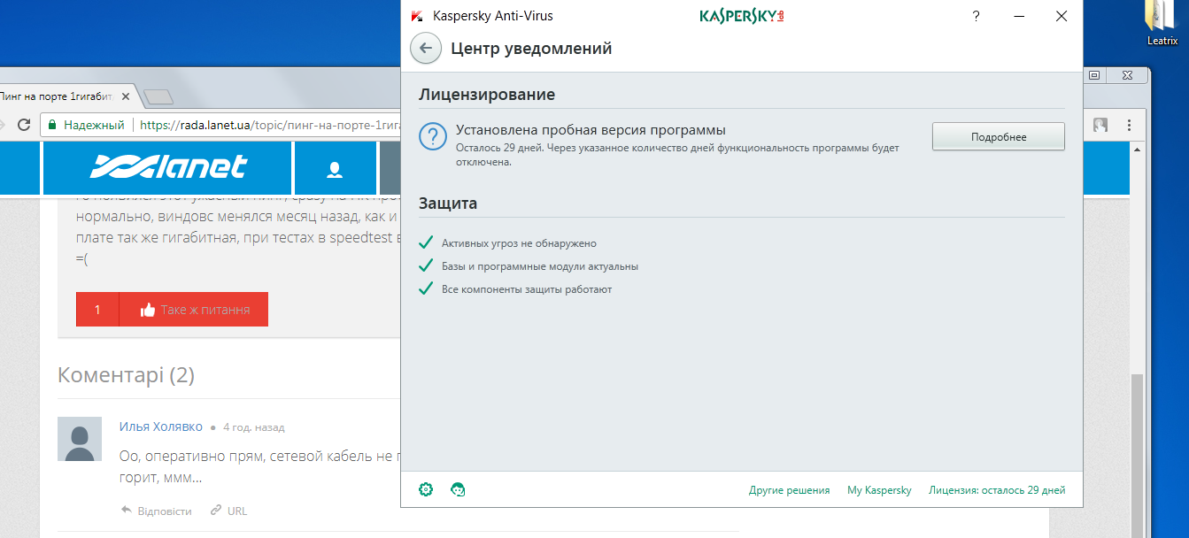

Такого не могло быть, но все же проверку сделал, нашло пару троянов от программы WinTruster, и еще неизвестный троян висел в System memory, я не думаю что причина была именно в этом. Включайте интернет, сейчас проверю игры!
Блокирование порта было снято. Но, в случае повторного возникновения данной ситуации, блокирование будет снято только после вызова мастера и проведения ним необходимых работ по устранению ситуации с флудом. Вызов мастера для выполнения такого типа работ от 60 грн. Проводите периодическую профилактику устройства на наличие вредоносного программного обеспечения. Так же, ситуация с прерываниями может быть связана с использованием антивирусной программы, которая была запрещена на три года указом Президента Украины №133/2017 от 15 мая. Во время тестирования игр приостановите на время действие данного программного обеспечения.
