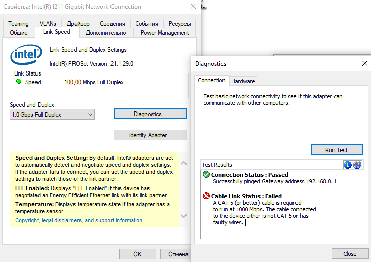

сбросил и перенастроил роутер, режим передачи данных успешно переключился в гигабитный режим, но теперь проблема в кабеле который идет от роутера к компьютеру.
диагностическая утилита от сетевой карты утверждает что кабель не 5 категории или возможно перебит.
использую кабель который оставили мастера, так что по идее он должен быть гигабитный как и входящий

Если в комплекте с роутером был LAN кабель, попробуйте использовать его.

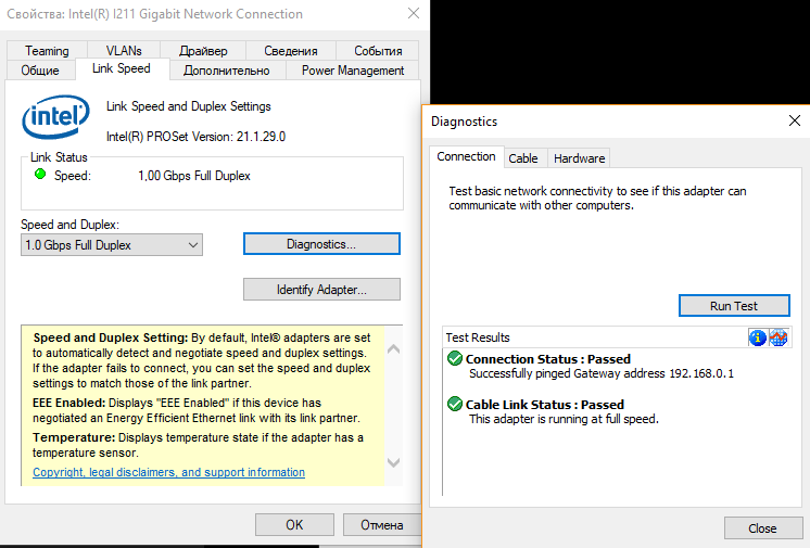

нашел кабель который был с роутером 5-й категории, всё работает.
проблема была таки в кабеле.
спасибо за помощь в решении проблемы
