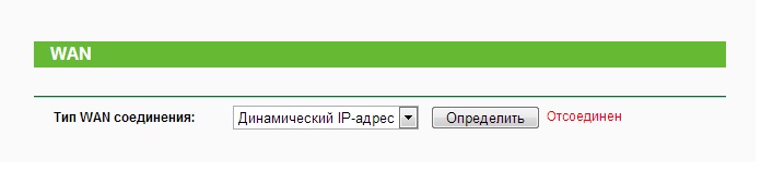

Доброго времени суток!
Вчера только подключился к тарифному плану "Гигапорт" - приехал мастер, все подключил.
Сегодня попытался настроить роутер, но это оказалось не так просто как хотелось бы. Мак я клонировал, с этим проблем не возникло, а вот лампочка "wan" на роутере загораться отказывается.
В настройках TP-Link в пункте -Тип WAN соединения: стоит Динамический, но после нажатия кнопки "определить" выдает сообщение "отсоединено". На прямую интернет работает.
Пробовал вставлять кабель билинка, заработал сразу, без всяких проблем, лампочка загорелась моментально.
Роутер - TP-Link 1043.
В чем может быть проблема?
Заранее благодарен!

Така ж проблема
Либо мак неправильный, либо получите не компьютере и вбейте вручную статический
