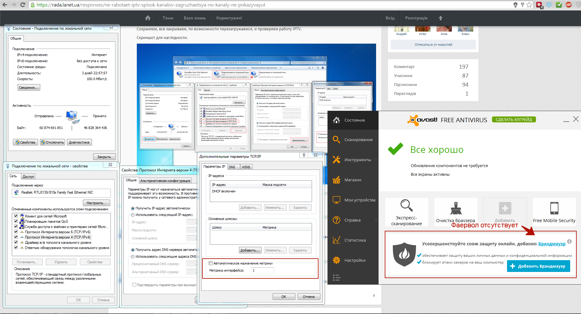

Что нужно сделать если список каналов загружается, но ничего не работает:
Описываю для Windows 7 (для XP все почти так же, только желательно еще будет сделать перезагрузку)
В центре управления сетями и общим доступом, выбираем
изменение параметров адаптера.
Выделяем нужный нам сетевой интерфейс (куда собственно подключен кабель lanet) и заходим в его свойства.
На вкладке Сеть выделяем компонент Протокол Интернета версии 4 и заходим в его свойства.
Далее на вкладке Общие, нажимаем кнопку Дополнительно.
В открывшемся окне, внизу снимаем галочку с параметра Автоматическое назначение метрики и в строку метрика интерфейса: вписываем цифру 1.
Сохраняем, все закрываем, по возможности перезагружаемся, и проверяем работу IPTV.
Cкриншот для наглядности.

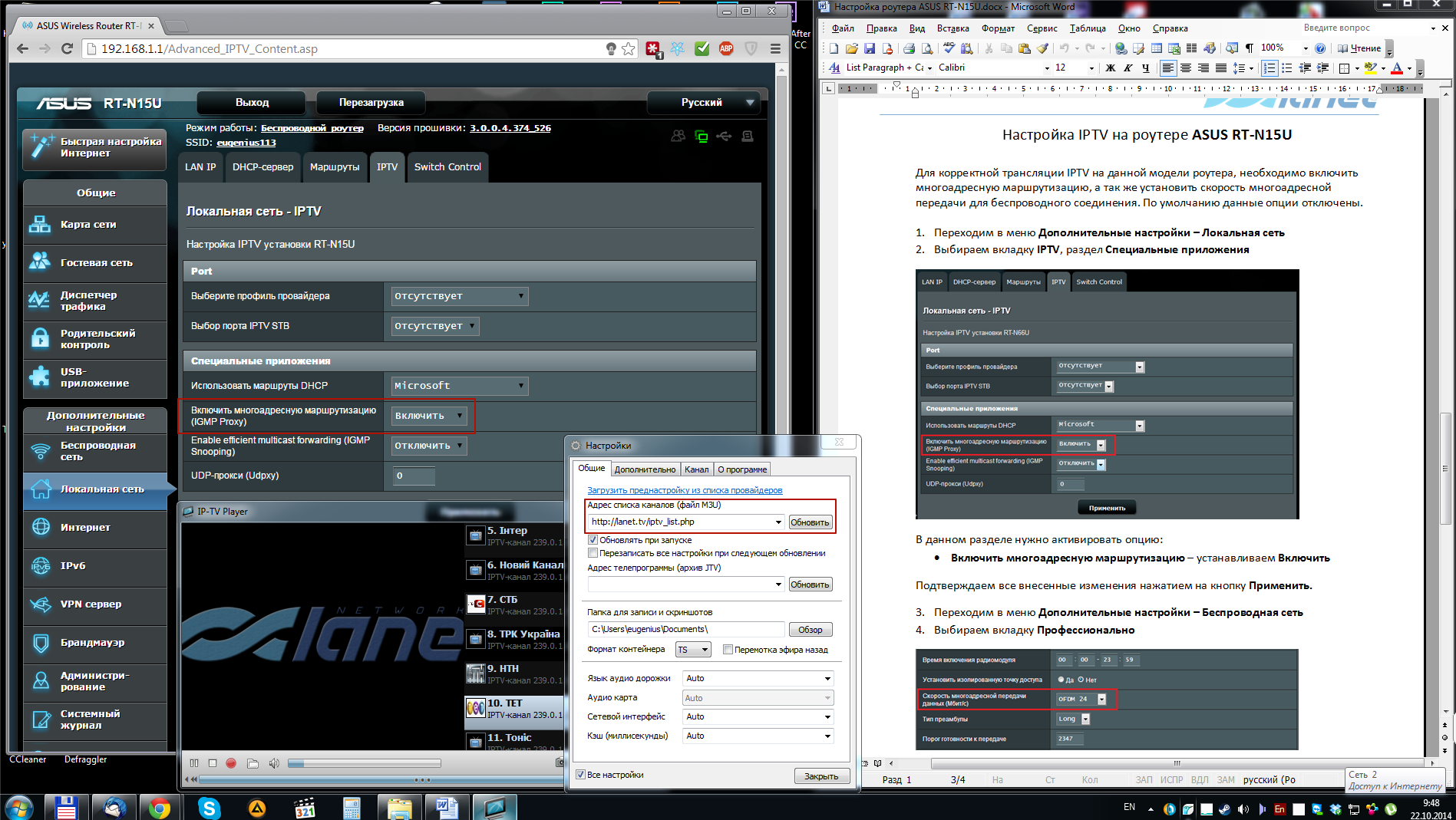

После подключения к Гигабитному порту IPTVплеер проработал ровно неделю... Потом умер:(. Переустанавливал плеер, все делал по инструкции, подключался и напрямую,и через роутер - не работает. Крме списка каналов ничего не показывает.Как с этим бороться?
Роутер ASUS RT-N15U,рекомендован специалистами Lanet
Деинсталлируйте IP-TV Player, убедитесь, что в "%AppData%" нет папки "IP-TV Player", либо удалите ее со всем содержимым. Скачайте последнюю версию с оф. сайта, рекомендую ставить с ядром VLC 1.1. У меня почему-то с 2.0.4 картинка искажена (сплющена по бокам), с 2.1 картинка нормальная, но громкость всегда на 100% и нет реакции на регулировку. Никогда не любил IP-TV Player, да и VLC тоже, но уже по другой причине.
Деинсталил IPTV Player, "пристрелил" папку, скачал с сайта разрабатчика новый, установил - не работает... Попробую ProgDVB. Там настройки по умолчанию?

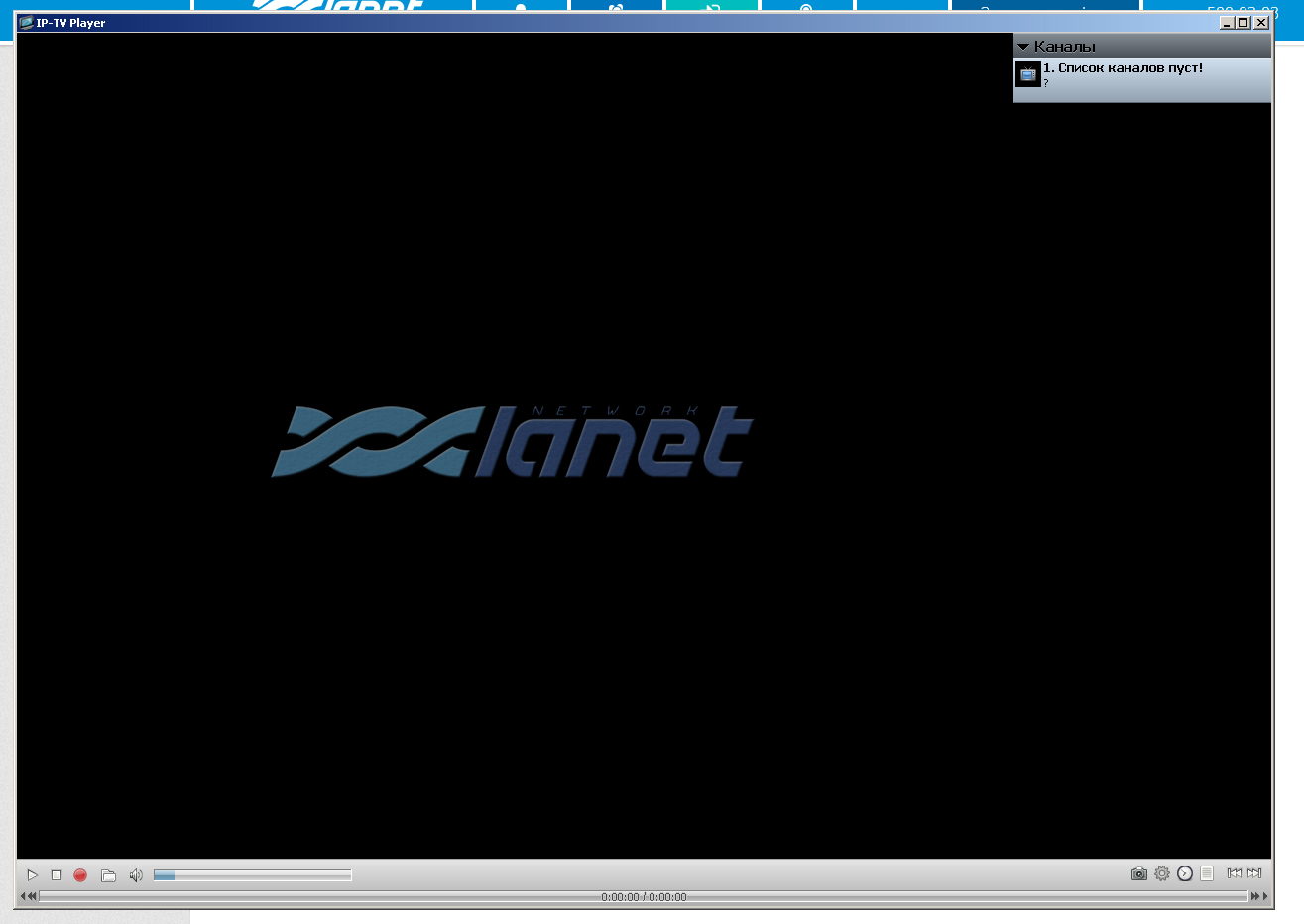

Зробив все як написано нічого не допомогло пише що Список каналів пустий що робити?

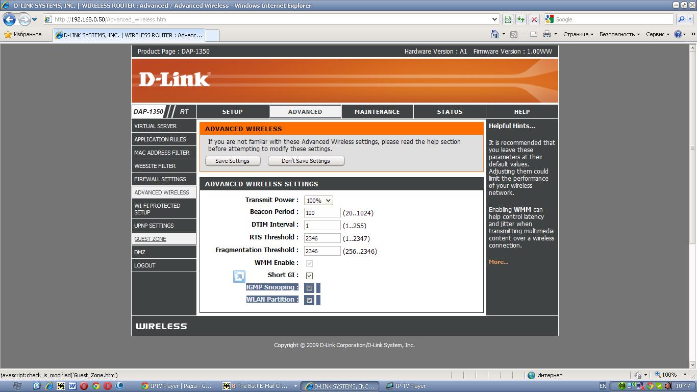

Ура! Удалось настроить у себя IPTV на ноутбуке.
В настройках своего роутера D-Link DAP-1350 включил параметры:
IGMP Snooping :
WLAN Partition :
и будет вам счастье.

Допоможіть будь-ласка. Майже такая сама ситуація, тільки MAC OS та Wi-Fi роутер SMC WBR14S-N5. Як у цьому випадку виправити проблему?
Добрый всем денек! Аналогичная проблема.... появилась после смены роутера D-LINK DIR-655 на D-LINK DIR-850L. Прошивка последняя официальная, настройки тоже вроде все сделаны как надо. Несколько раз перепроверял....
Список каналов показывает, но ни один не показывает
Затем также рекомендуем проверить в настройках Advanced(Расширенные)> AdvancedNetwork (Дополнительные настройки) и нажать«EnableMulticastStream»
и затем нажмите на кнопку «Save Settings» (Сохранить настройки).

Перепробовал все инструкции. Имеется роутер ASUS RT-N15U и телевизор LG. Ни на компьютере ни на телевизоре, подключенном через сетевой кабель не работает IP-TV. На ПК использую IP-TV Player, скачанный с сайта Lanet и так же пробовал VLC - оба не работают. На телевизоре через SS IPTV тоже не работает. Список каналов загружается, но ничего не воспроизводится.
Роутер настраивал согласно инструкциям с вашего сайта.
Прикрепляю скриншоты настроек. Помогите решить проблему, пожалуйста.

Имеется роутер ASUS RT-N15U и телевизор Samsung LE32D551K2W ( без Smart TV но с LAN (Ethernet) портом) на компьютере IPTV идет и через браузер и с помощью VLC плеера с плей листом https://lanet.tv/playlist/

Здравствуйте!
Мы сделали всё, как тут написано Дана версія iptv плеєра вже налаштована для використання в нашій мережі, потрібно лише встановити і користуватися.Плейлист з каналами вбудований за замовчуванням.
но видим вот это, список каналов пуст.
Что нам сделать, чтоб заработало и был виден плейлист
Добрый день ,помогите решить проблему,так же каналы есть но они не показывают.
Проделала все эти операции ничего не помогает)
