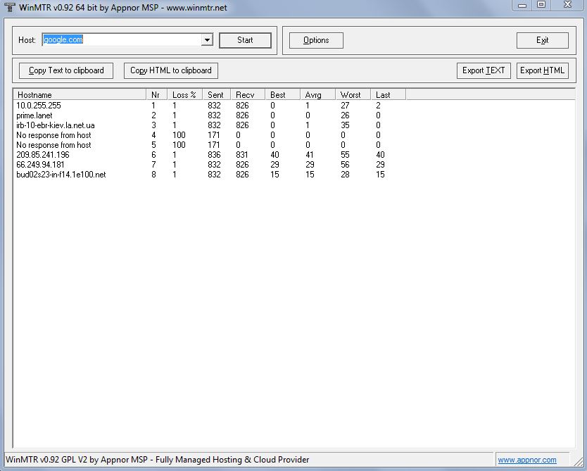

Пришлите нам полные результаты трассировки на ресурс в момент проблем через раздел электронной формы поддержки в личном кабинете клиента.
Трассировку лучше выполнять программой WinMTR.
Вероятней всего проблема именно в роутере, попробуйте протестировать без него, и сравнить результаты WinMTR с роутером и без него.
Так же всем на будущее рекомендуем обращатся с подобными проблемами именно в форму электронных обращений в личном кабинете, такие проблемы должны решатся индивидуально, потому что никаких явных глобальных проблем (которые могут влиять на качество игры по сети) в нашей сети нету.
фото
​​​​​​​​​​​К сожалению, тестирования соединения с DNS-серверами Ланет с помощью программы WinMTR, при всей полезности этой программы, недостаточно для диагностики проблемы. Можно выявить потери, но не видно, что потери не накапливаются постоянно по чуть-чуть, а идут в большом количестве (100%) кратковременными всплесками.

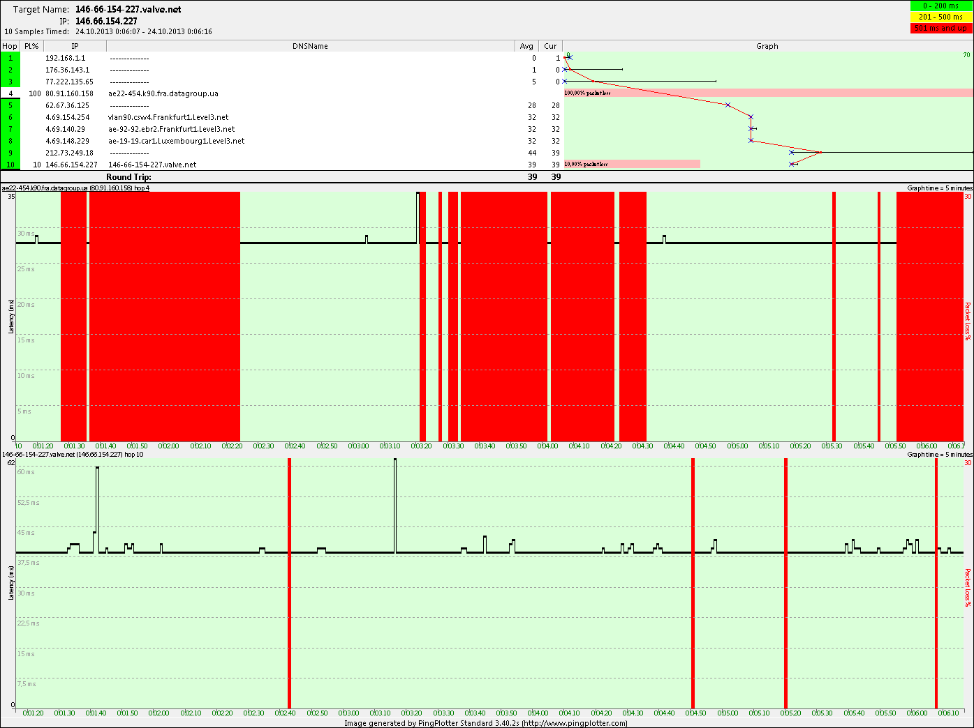

Наткнулся на программу PingPlotter Pro, которая позволяет увидеть более точную картину. Возможно, есть и другие, более удобные программы для тех же целей. Задача - пинговать одновременно несколько IP-адресов и отображать изменения результатов с течением времени. 30-идневный бесплатный вариант этой программы можно взять с ее официального сайта. Необходима версия Pro, обычный PingPlotter позволяет проверять связь только с одним адресом за раз.
Строил этой программой графики несколько дней, пингуя по 50 IP-адресов из той же сети, из которой адрес выдается мне. Приходилось это делать из-за того, что мне неизвестна схема сети Ланет, не ясно, где именно в этой схеме подключен тот или иной клиент, через какое оборудование идет доступ от меня к другим пользователям. Необходимо было, по возможности, проверить связь как с теми клиентами, которые подключены к тому же коммутатору Ланет, что и я, так и с теми, кто подключен в других точках.
Судя по результатам, потери происходят либо на самом шлюзе по-умолчанию (ранее это был 86.111.66.1, после изменения у меня IP-адреса стал 176.36.62.1), либо на оборудовании, непосредственно перед ним, т.к. потери между мной и другими клиентами Ланет, работающими на тех же IP-адресах (связь между мной и ими идет на уровне Ethernet, через коммутаторы Ланет, не затрагивая маршрутизаторы и уровень IP) никак не соотносятся по времени с перебоями связи с Инетом. Возможно, потери происходят по причине срабатывания защит на оборудовании Ланет. Возможно - это результат действия настроек, отвечающих за ограничение скорости. Возможно - еще из-за чего.
Дополнение 1:
За последние три часа, с 12:10 до 15:10 11-го апреля, было 13 (тринадцать) кратковременных перебоев.
Полторы недели назад, 31-го марта, Ланет провел у себя работы и устранил причину части перебоев. Раньше перебои были каждые минут 5 буквально. Сейчас - реже, хотя все еще есть. Иногда может быть 45 минут без единого перебоя. Поэтому вызывать инженера на дом для диагностики смысла нет - инженер просто не будет ждать пару часов, пока статистика снимется. С другой стороны, если судить по собранной статистике, это и не проблема подключений конкретных клиентов, а проблема центрального оборудования. Так что Ланет может диагностику провести сам у себя.
В защиту Ланет должен сказать, что не смотря на мои 15 лет построений и сопровождений сетей различных масштабов, мне сложно было провести хоть какую-то диагностику, т.к. перебои появляются нестабильно. Так что инженерам Ланет тоже может быть нелегко источник проблемы найти. Таким источником может вообще оказаться сбой аппаратный или программного обеспечения. Отследить и устранить его без взаимодействия с производителем оборудования тогда нереально.
Это оправдывает время, необходимое Ланету для диагностики, но не оправдывает наличие проблем. Даже если в проблема не по непосредственной вине Ланета, а по вине оборудования, оборудование выбирал Ланет. И работать с такими пропаданиями (а они негативно влияют не только на игры, а и на любые другие чувствительные к перебоям связи приложения) сложно. Если пропадания не будут устранены, прийдется переходить на другого провайдера при всем моем уважении к работе техподдержки Ланет.

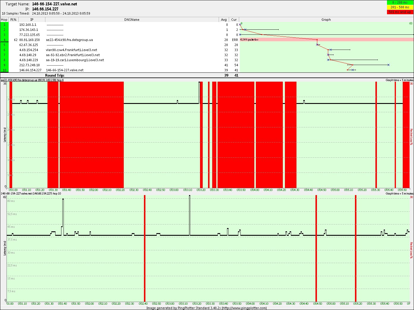

Дополнение 2:
30-го марта за эту тему было 13 голосов. 3-го апреля - 14. За последнюю неделю количество голосов выросло до 18-и. Это означает, что проблема такая не у меня одного.
Что делать Ланету?
1. Можно проверить, нет ли проблемы с моим подключением (последней милей). Если там сбои есть - это означает, что моя информация неверна. Да и проблемы с последней милей решить проще, чем с узловым оборудованием. Однако оплачивать выезд специалиста к себе домой я не вижу смысла в этой ситуации, т.к. моя статистика мне говорит, что проблемы тут нет. Если Ланет решит сам проверить соединение - я специалисту такую возможность предоставлю.
2. Связаться с теми людьми, которые в этой теме голосовали за последние полторы недели - с момента ремонтных работ. Получить у них дополнительную информацию, которая, возможно, подтвердит, что пропадания у многих людей, а не у меня одного.
3. Настроить и подключить какое-то оборудование к своей сети, как если бы это был клиент. Это даст возможность проверить работу с точки зрения клиента не затрагивая существующих клиентов.

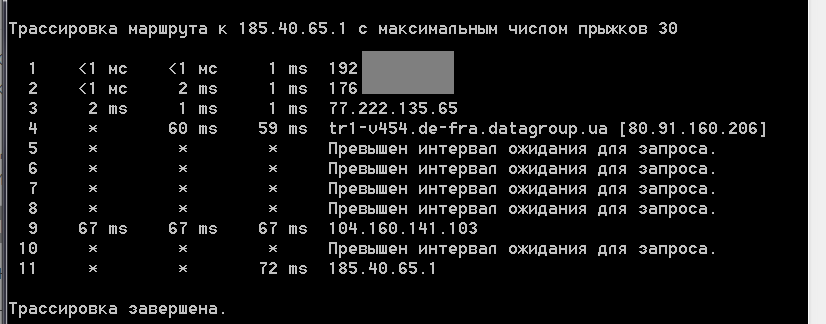

Помогите у меня проблемы с интернетом! я не могу зайти на сервер cs!
сделал трассировку вот что показало!
помогите пожалуйста
