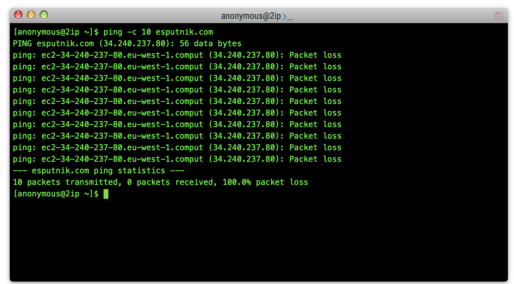

winMTR не трасує сайт, умовні "технарі" розводили руками посилаючись що я не правильно роблю трасування. Хоча справа і іншому та і трасування виконував правильно, бо один і тим самим методом з адекватним результатами трасується гугл і з "неправильним" еспутнік.

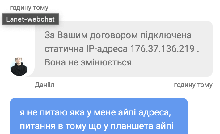

планшет який підключений до мережі Ланет отримав іп 185.53.76.74
як, підтримка відповідає:
За Вашим договором підключена статична IP-адреса 176.37.136.219 . Вона не змінюється.

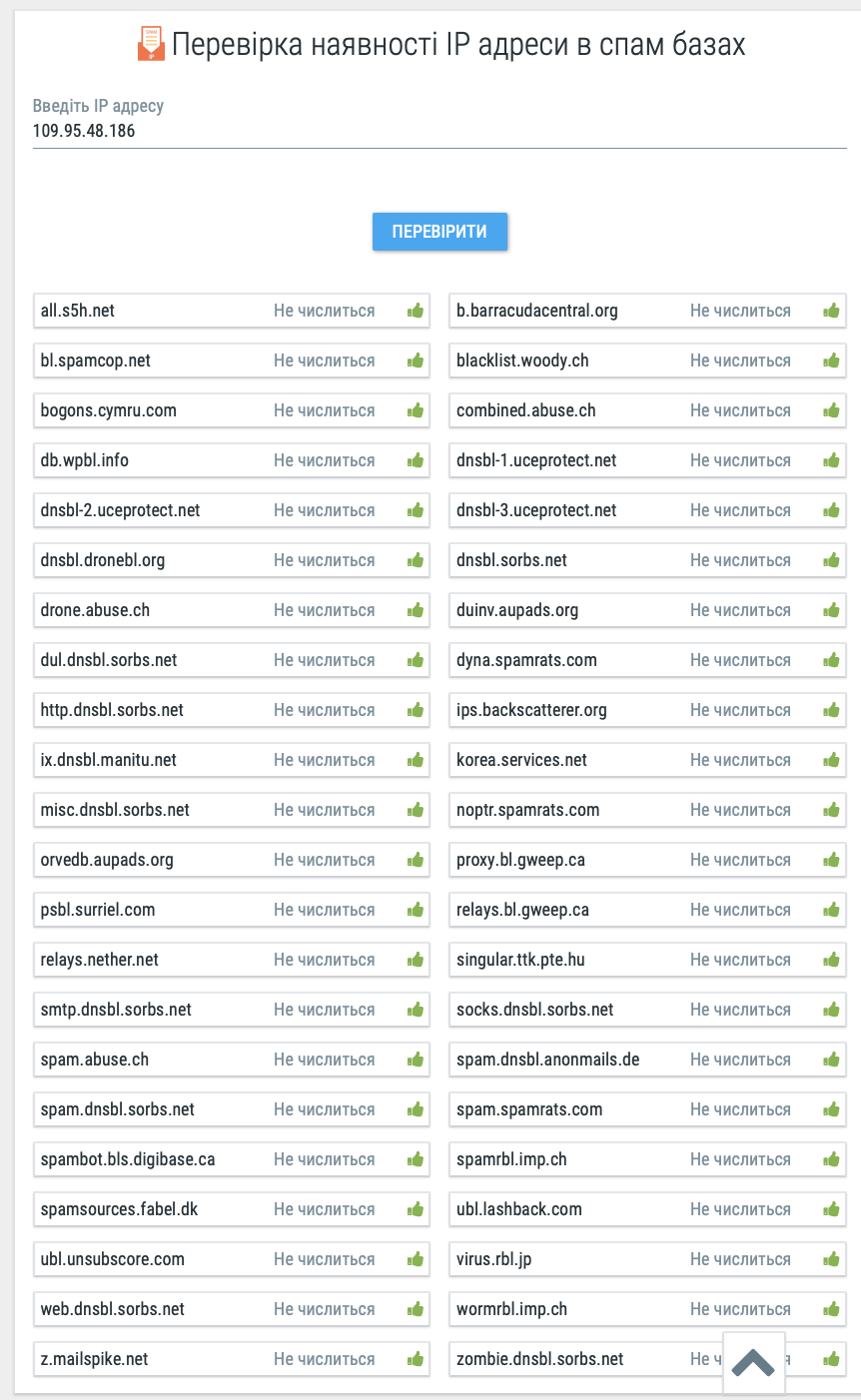

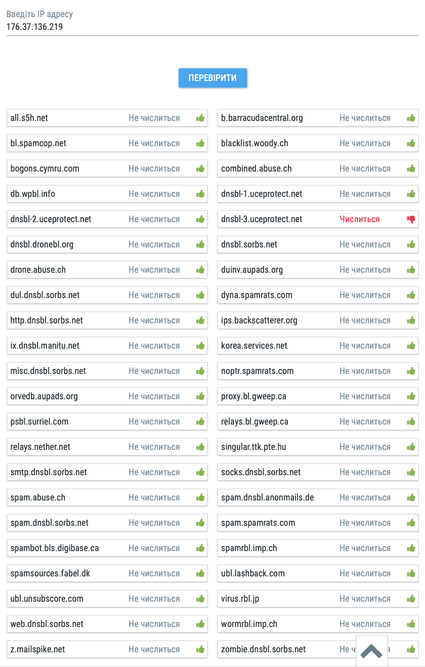

Айпі адреса ланету внесена в спам базу відповідно до сайту 2ip.ua
dnsbl-3.uceprotect.net
В цьому і проблема.
Прикріпив два скріншота з іп ланет 176 і іп іншим.
